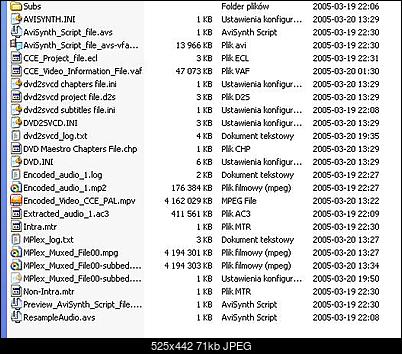

Mam pytanie. Na dysku mam nastepujace pliki (plik w załączniku).
Mógłby ktoś pomoć mi, co zrobić i jakim programem aby uzyskać pliki DVD (wydaje mi sie, ze konieczny jest authoring, tylko niewiem jak to zrobic).

plik wynikowy po przeróbce najwidoczniej mieć będzie ponad 4 GB dlatego należy konwersję przeprowadzić na partycji NTFS
albo jeśli masz zamiar operować na FAT użyj może The FimMachine
program przerabia film z DivX na DVD dodając napisy i tworzy pliki VOB IFO i BUP gotowe od razu do wypalania
z czego największy ma 0.99 GB a więc na FAT spokojnie można pracować

Dzieki. Cały czas pozostaje pytanie jak wykorzystać pliki, które już mam stworzone na dysku. Jak z tego uzyskać pliki dvd. I jak dołączyć napisy, tak aby można je było włączać i wyłączać.

Proponuję użyć programu DVDAuthorGUI program jest FREE, za jego pomocą dodasz napisy do filmu (muszą być w formacie Micro DVD). Jeśli film który masz na dysku jest w całości, to musisz go rozłożyć na części pierwsze. Pomocny okaże się Tmpgenc Plus 2.5 (File, Mpeg Tool, Merge & Cut) Wymagane miejsce na dysku po rozszczepieniu dźwięku i obrazu to w przybliżeniu ok 5GB a potrzebne miejsce do przerobienia filmu z napisami to ok. 16GB.

Dzieki za pomoc. Przerobilem partycje na system plikow NTFS i film udalo mi sie przerobic. Dzieki za nazwy programikow, zaraz je zassam i postaram sie przerobic to co rozpoczalem wczesniej. Dzieki za pomoc.
