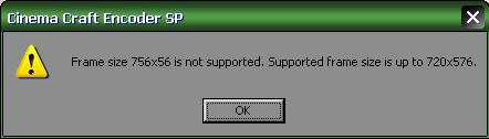

Witam przerobiłem kilka filmów z Divx/Xvid do DVD przy pomocy poradników Cobraverde (Chwała mu za nie), ale spotkałem się z jednym problemem i nie potrafię go obejść:
Mianowicie mam film o paramwtrach:
Video : 554 Mb, 1471 Kbps, 25.0 fps, res. 680*360 (16:9), XVID = XVID Mpeg-4
Audio : 144 Mb, 384 Kbps, 48000 Hz, 6 chan., 0x2000 = AC3 DVM
Natomiast skrypt zrobiony dla CCE wygląda tak:
AVISource("D:\Filmy\DivX\TXT\Desperado.DVDRip.Xvid .AC3.iND\Desperado.avi")
LanczosResize(720,382)
AddBorders(0,97,0,97)
ConvertToYUY2()
AudioDub(BlankClip())
Niestety podczas dodawania go do CCE pojawia się taki komuniakt:
"Frame size756x56 is not supported. Supported frame size is up to 720x576"
Proszę o pomoc w rozwiązanie tego problemu.

spotkałem się też z czymś takim próbując przerabiać film z kamery ( rozdzielczość formatu pal ), zapisany jako zwykły avi przy użyciu TheFilmMachine + CCE i niestety też nie wiem, o co chodzi. najdziwniejsze aczkolwiek w moim jak i twoim przypadku ( biorąc pod uwagę dane przez ciebie dostarczone powyżej ) pojawia się gdzieś fragment ( klatka/i? ) o dosyć dziwnej rozdzielczości lub też jest to jakiś błąd CCE. u mnie dodatkowo TheFilmMachine wykazywał, że 40-sto minutowy film ma niecałe 10 minut...
P.S. używamy różnych wersji CCE a błąd ten sam...

Winny jest AviSynth, nie CCE, niestety trudno jednoznacznie stwierdzić która wersję polecić dla tego problemu, więc spróbuj po prostu innej, czasami pomaga nawet odinstalowanie i zainstalowanie na nowo tej samej.
Spróbuj również zmienić 2 linie skryptu na:
Kod:
LanczosResize(720,380,0,0,680,360)
AddBorders(0,98,0,98)
pozdrawiam Robs

Niestety zmiana skryptu nie wiele pomogła - ten sam komuniakt przeinstaluję AviSyth'a...

przeinstalowałem na AviSyth 2.55 i dalej to samo, w WMP pojawia się taki komuniakt:

Cholerny ten error, odinstaluj kodek Xvid i zainstaluj TEN.

Robs JESTEŚ WIELKI po odinstalowaniu mojego kodeka i zainstalowaniu nowego wszystko działa OK. Poraz kolejny dowiodłeś swej ogromnej wiedzy w tym temacie - SZACUNEK I RESPEKT!!!
