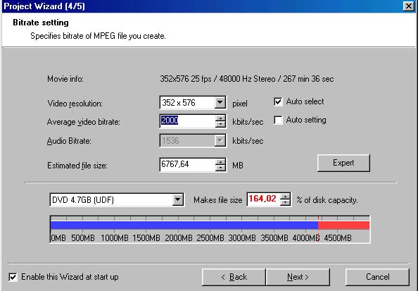

Stary 30.01.2006, 16:50   #11
baliczek
Data rejestracji: 22.11.2004
Posty: 120
baliczek w tym momencie nie ma Reputacji dodatnich ani ujemnych <0  pkt>
Witam co jest nie tak ? chcę przerobić plik do formatu dvd - lecz " wywala " komunikat że plik docelowy będzie znacznie za długi - birate nie da się zmniejszyć a na dodatek nie mogę odtworzyć tego pliku w żadnymodtwarzaczu - zielony ekran - zrobilem parę zrzutów dla lepszego zobrazowania mojego problemiku
baliczek jest offline   Odpowiedz cytując ten post
