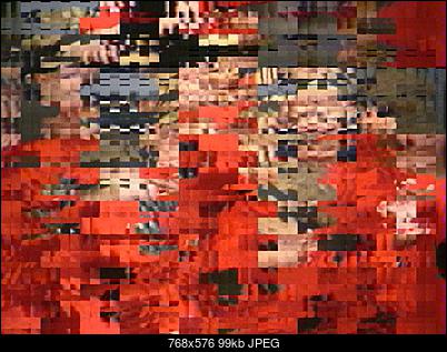

Witam serdecznie wszystkich,
mam problem ze zgraniem materiału z kamery mini dv Canon MV20 na dysk w laptopie Compaq nx 6325 , oczywiście przez port firewire 4x4.
Teoretycznie wszystko działa, Nero 7 widzi kamerę, można sterować kamerą z laptopa dzwięk idzie jak burza, jedynie obraz wygląda, nie powiem jak.
Widać ruch, ale co widać należy się domyślać, tak jak gdyby wielkie pikselki,
w każdym razie prostokąty jak przebiegi prostokątne idące na całym obrazie z góry do dołu. myślałem że brakuje jakiegoś kodeka ale wsadziłem wszystko co miałem, i nic.
Zgłupiałem.
Jeżeli ktoś wie coś na ten temat, lub sam miał taką przyjemność, proszę o pomoc i poradę jak z tego wyjść.
Pozdrawiam serdecznie
Kuba

Normalka,
dowcip cięty, język ostry, a gdzie wiadomości na temat?
Wyjść jak sama nazwa wskazuje można "bez drzwi abo bez łokno".
Wydaje mi się że pytanie było zrozumiałe dla wszystkich, ale spróbuję inaczej.
Chodzi o wyjście nie z programu nero, bo próby były również z Video studio - dla tych którzy nie wiedzą, to taki program firmy Ulead, ale znalezienie metody na zmuszenie laptopa do tego aby robił to czego się od niego wymaga. Być może jest to kwestia kodeka sprzętowego a nie programowego,
jest on bardziej wydajny.
Jako że jestem nowicjuszem na tym forum, to powitanie było normalne.

OK. Powolutku... Zastosuj program specjalizowany do tego - b. dobry jest np. ScenalyzerLive. S***322;u***380;y tylko i wy***322;***261;cznie do zgrywania z ew. podzia***322;em na sceny materia***322;u z kamery. Nie potrzeba ***380;adnych dodatkowych kodek***243;w - wszystko, co potrzeba powiniene***347; mie***263; w systemie.
Je***347;li i tu wyst***261;pi ten sam problem sprawd***378; kamer***281;/kabel na innym kompie. Je***347;li tam b***281;dzie OK - reinstall windy na laptopie?

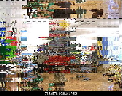

Dzięki serdeczne,
dwa inne laptopy były doczepiane i nic z tego.
Ratuję się tak, że zgrywam na dysk przenośny w stacjonarnym
i przenoszę do laptopa.
Aby było ciekawiej dzieje się to już na podglądzie.
Wszystkie możliwe programy do kapturowania przeleciałem i nic.
Walczę z tym już dwa tygodnie i rozum staje.
Tak to wygląda

Problem ciekawy, cho***263; nie widz***281; rozwi***261;zania...
Bo tak - je***380;eli jest komp, na kt***243;rym wszystko jest OK, to wyklucza to mo***380;liwo***347;***263; uszkodzenia kabla/kamery.
Zatem czym si***281; r***243;***380;ni***261; te lapki od stacjonarnego? Pr***281;dko***347;ci***261; dysku, ale to powinno objawia***263; si***281; gubieniem klatek, a nie szatkowaniem obrazu. Wiem, ***380;e by***322;y pewne problemy z niekt***243;rymi chipami stasowanymi dla FW, ale to z kolei uniemo***380;liwia***322;o w og***243;le komunikacj***281;, a nie j***261; szatkowa***322;o.
Ja bym spr***243;bowa***322; jeszcze (je***347;li nie pr***243;bowa***322;e***347;) tego ScenalyzeraLive! Najmniej obci***261;***380;a system i pokazuje info o gubionych klatkach. Ciekawe jak to tam wyjdzie. A drugi niez***322;y capturing w***322;adowano w Premiera, ale to ju***380; niez***322;a koby***322;a.
P***243;ki co nie mam za bardzo pomys***322;***243;w o co chodzi... Kiedy***347; robi***322;em capturing na jakiej***347; Toshibie i nie by***322;o ***380;adnego problemu, wi***281;c na lapkach si***281; daje... Ale dlaczego nie na Twoich?
