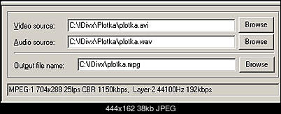

czy ktoś ma pomysł dlaczego czasem po konwersji avi do vcd nie ma dźwięku?
zdarza się to bardzo rzadko a jednak..

Warto jest wyciągnąć ścieżkę z *.avi i zapisać ją w formacie *.wav na dysku i dopiero łączyć. Tak jak na obrazku poniżej.
Wyciągnąć możesz Goldwav'em
File Type: jpg Tmpgenc.jpg (37.9 KB, 130 oglądane)
Pozdrowionka

Do wyciagniecia wystarczy virtualdub.Jest darmowy a goldwave zdaje sie nie.
Nastepnie konwersja w besweet i potem tylko juz dodac w tmpgenc.
