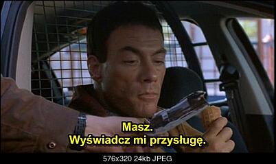

Tylko że wkurzyła mnie trochę niska rozdzielczoś napisów i teraz je poprostu wkodowuję w obraz - w końcu i tak nie będę ich zmieniał więc żadna strata, a dzięki TMPGEnc DVD Author mam menu na dwa filmy na płycie i menu Chapterów.
niska rozdzielczość napisów mi wychodzą bardzo ładnie... jak je robisz?
to napisy "wlane" w obraz zazwyczaj wyglądają kiepsko - widać np. pixelozę na ich krawędziach

Myślisz że nie wiem? I do tego NeverTheSameColor... ale niestety wiekszość wydań kinowych filmów w PAL jest zrobiona przez przekodowanie obrazu do wyższej rozdzielczości i... przyspieszenie z 24fps do 25fps
A teraz to chyba sobie ze mnie jaja robisz, bo nie podejrzewał bym że nie potrafisz wkodować porządnie napisów w obraz, a z napisami w strumieniu może być ten kłopot że są w standardzie 352x288 (PAL) i nic się nie da z tym zrobić... o ile pamiętam to przy oglądaniu oryginalnych filmów napisy również są trochę poschodkowane tak jak te co mi wyszły przy użyciu srt2sup (bo IfoEdit obsługuje tylko sup'y)
Jesteś pewien tej rozdzielczości?? Nie chce mi się szukać specyfikacji DVD ale z własnych doświadczeń wynika mi, że napisy mają rozdzielczość 720x576 (PAL) lub 720x480 (NTSC). Żeby było śmieszniej to takich rozdzielczości używałem również dla bitmap generowanych na potrzeby SVCD.

Nie, nie jestem pewien... napisałem to trybie przypuszczającym :/
Ale niestety pikseloza obrazków z srt2sup oraz MaestroSBT tak mnie nastraja (nie robia pełnych klatek tylko ramkę z samym napisem więc po rozdzielczości pliku nie ma co zgadywać). :/

OK. Powałęsałem się trochę na doom9 znalazłem opis ripowania napisów z DVD do graficznych plków - i tam jest zrzucanie napisów do 720x576/480.
Ale niestety MaestroSBT i srt2sup robią tak obleśne napisy że mimo wykorzystania fontów wektorowych wygląda to jakby powiększyć mały font bitmapowy... błeeee
