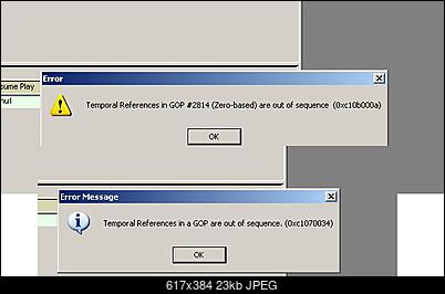

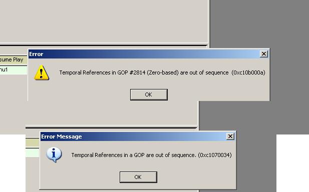

@tytusdezoo
czym wyciągałeś strumień video? spróbuj DVDDecrypterem albo VobEditem (to wygląda na błąd w strumieniu)
Jedi Knight from Tau'ri
Proud Lantians' descendant.
ideJ jest offline
Stary 03.02.2004, 22:26   #8
tytusdezoo
Avatar użytkownika tytusdezoo
Data rejestracji: 18.11.2003
Lokalizacja: Knurów
Posty: 471
tytusdezoo zaczyna zdobywać reputację <1 - 49 pkt>
robiłem to Vobeditem i DoItFast4U v1.4.0.0 i pzry ładowaniu w maetsro 26% wyskakuje ten błąd. Czy da sie to jakoś naprawić i jakim programem
tytusdezoo jest offline
Stary 03.02.2004, 22:53   #9
ideJ
I'd like to be a
Avatar użytkownika ideJ
Data rejestracji: 10.07.2003
Lokalizacja: Łódź
Posty: 1,181
ideJ zaczyna zdobywać reputację <1 - 49 pkt>
w obu przypadkach czytałeś bezpośrednio z płytki? Może w którymś miejscu CSS nie jest do końca zdjęty? Płytka porysowana? Naprawić się chyba nie da.. trzeba próbować
