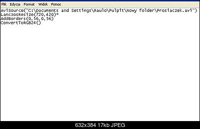

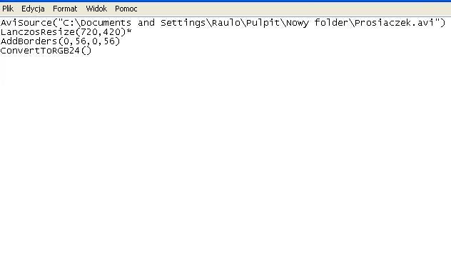

Oto ten skrypt http://www.tbs.one.pl/AVS.JPG

kłaniają się podstawy proponuję czytać uważniej poradniki...
normalne DVD Video musi mieć rozdzielczość pionową 576 (PAL) albo 480 (NTSC) a ty ustawiłeś 532...

Wyliczyłem te dane według tego wzoru:
TV 4:3 - 720*(wys/szer) czyli 720*336/576 = 420
To są orginalne parametry mojego divx-a 576x336
Tak więc TMPGEnc z ustawieniami 720x420 wywalał błąd więc zmieniłem na 720x432 i ruszyło ale niestety przeróbka trwa 5 godz. ale film skończył sie po 2,5 godz. a reszta to czarny obraz
kurcze nigdzie nie ustawiałem 532 ....?

Addborders (0,64,0,64) - to oznacza, że pasy(panorama) u góry i na dole mają po 64 chyba milimetrów. Jeżeli obliczyłeś, że wysokość ma 420, to te pasy muszą mieć (w PAL) 576-420=156. I teraz tą liczbę 156 dzielisz na 2 co równa się 78, co oznacza,że twoje pasy muszą mieć po 78 milimetrów. A wyglądac to będzie tak:
(720, 420)
Addborders (0,78,0,78 )
Czyli 2 x 78 = 156 + 420 = 576 - wysokość obrazu w standardzie PAL.
W NTSC pasy miały by po 480 - 420 = 60 : 2 = 30
(720, 480)
Addborders (0,30,0,30)
Czyli 2 x 30 = 60 + 420 = 480 - wysokość obrazu w standarcie NTSC.

Napisany przez dodo.
pixeli dodo pixeli ^_^ (ale poza tym wszystko ok )
