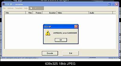

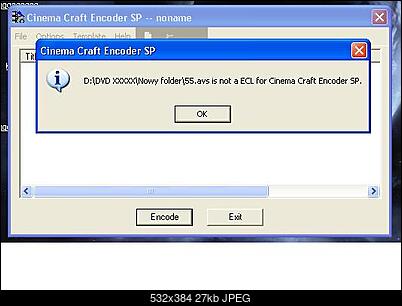

ok tylko jak podaje plik do DVDMaestro to wychodzi mi błąd
zobacz załącznik
File Type: jpg 1.jpg (16.8 KB, 94 oglądane)
File Type: jpg 2.jpg (16.9 KB, 338 oglądane)

Napisany przez stiepa
zobacz załącznik
co do :
1.jpg - jaką bitrate ma twój plik audio bo standard dvd to 48[kHz] (prawdopodobnie dlatego ten błąd)
2.jpg - kiedy wystąpił ten błąd
Ludzie pomocy bo już nie mam pomysłu!!!!

to jest tak: to co pokazuje GSpot
dla audio Bitrate(48 kb/s (89/ch x 5 ch) CBR )
FS 48000 Hz
a drugi błąd wyskoczył zaraz po pierwszym
