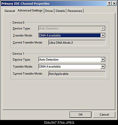

Unhappy Ratunku! problem z nagraniem dvd video
Cześć! Postanowiłam poprosić was o pomoc gdyż nie mam zbyt wielu znajomych obeznanych w komputerach a mam problem z nagrywaniem DVD Video. Otóż zakupiłam dość niedawno nagrywarkę HP 940i Internal 18x Super Multi DVD Writer podłączyłam ją do kompa zainstalowałam dołączone do nagrywarki Nero 6. Zakupiłam również czyste płytki DVD+R Chciałam nagrac film o rozszerzeniu avi który mam na kompie (albo kilka krótkich filmików też o tym rozszerzeniu) jako DVD Video i:
1. nagrywa się to kilka godzin (nie wiem czy to normalne )
2. zawsze po tych kilku godzinach nagrywania wyskakuje komunikat że niestety ale wystąpiły błędy i nic z mojego nagrywanie nie wyszło
Już próbowałam wiele razy i za każdym razem to samo jest. Nie wiem czy coś poprostu powinnam ustawić a tego nie zrobiłam czy to wina nagrywarki czy może systemu mojego (mam xp)może starego procesora. Prosze o pomoc i ewentualne wytłumaczenie mi co powinnam zrobić krok po kroku bo jak już wspominałam nie jestem za bardzo obeznana w temacie komputerów Dodam jeszcze że zwykłe nagrywanie danych na płytkę idzie sprawnie i zawsze wszystko świetnie działa tylko z tym DVD Video cos nie tak Jeszcze raz prosze o pomocto dla mnie bardzo ważne...

Ustaw DMA
sprawdz czy masz zainstalowane aspi - jak nie jestes pewnien to sciagnij sobie wersje 4.71a2
W komilacji dvd-video nie mozesz dac pliku .avi.
Jedynie:
.ifo, .vob i .bup
