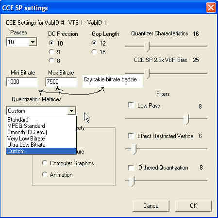

Witam wszystkich.
Mam odromną prośbe czy może mi ktoś wyjaśnić w jaki sposób w RB-Optv zmienić matryce, doszedłem do poziomu jak na załączniku i utknołem ponieważ chcę wypróbować matryce Javora a nie mam jej w zakładce i co robić jak ją dodać.
Ostatnie z banalnych pytań do seniorów czy ustawione bitrate 1000-7500 jest wystarczajęce do filmiku 2.3h i wadze 6.3GB.

Przy RB Opt masz plik RB Opt Matrices.zip , rozpakuj do jakiegoś katalogu.
Potem wybież custom jak na twoim obrazku, i wejdź w katalog gdzie
wypakowałeś matryce.
Jeśli film ma więcej niż 1 VOB-ID to czynność należy powtórzyć dla karzdego.
Seniorem nie jestem dlatego ustawienień bitrate nie ruszam.
Przy tej długości i wadze filmu efekt końcowy powinien być bardzo zadowalający,
zwłaszcza że widzę że masz 10 pass

Dokładnie tak robiłem tylko że zbiło mnie z tropu to że po załadowaniu matrycy jawora w w/w okienku nie pokazała się jej nazwa.
Czołgisto wielkie dzięki za szybką i bardzo jasną odpowiedź, odnośnie tych 10pass to zdecydowałem się po przeczytaniu twoich postów (zostałem przekonany szkoda tylko że nie mam tak porządnego sprzętu do oglądani jak Ty.
Bitrate ustawiłem wg poradnika z DVD2DVD a orginalnie RB-opt miał od 0÷8100 także raczej chyba nie dużo obciołem.
