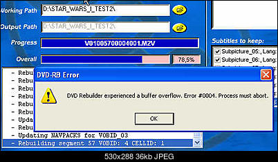

Problem mam z częścią I. Przy końcowej fazie rebuild, na ok. 78% pojawia się komunukat:
DVD Rebuilder experienced a buffer overflow. Error #0004. Process must abort.
Film ściągnąłem DVD Decryptrem w całości, później DVDReMakem wyciąłem (opcja hide) dwa dodatkowe rodzaje menu i wodotryski w postaci animowanych przejść w menu. Po eksporcie, to co zostało działa prawidłowo - uruchamia się okrojone menu i film.
Rebuilder bez problemów przechodzi przez Prepare (75%) i Encode (10 VBR_passes), dopiero zatrzymuje się na Rebuild. Film próbowałem już kompresować kilka razy (na różnych komputerach) i używałem różnych wersji Rebuilder'a, problem występuje zawsze w tym samym miejscu.

Nie wiem, co to za błąd... Ale ja bym spróbował przepuścić na szybko w RB (2 passes) źrodło, nie dotykane remake'm, żeby zobaczyć, czy to on wprowadza jakieś błędy.

Akurat dzisiaj zabrałem się z obróbke filmu przy pomocy RB i przetarłem oczy ze zdumienia, jak zobaczyłem taki sam komunikat jak u Ciebie (róznica tylko taka, że to błąd #0003).
Błąd wyskakuje przy około 27% fazy Rebuild - i zawsze w tym samym miejscu.
