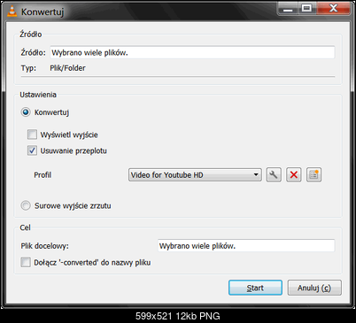

Stary 01.01.2024, 16:47   #4
Posty: 39,311
VLC usuwa przeplot, tak przynajmniej jest w menu (plik - otwórz - konwertuj)
Z ustawieniami też wielkich kombinacji raczej nie ma, ale tu nie podpowiem, bo nie próbowałem.
