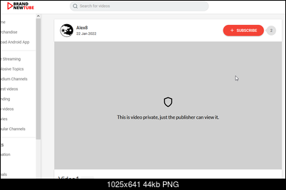

Za specjalnie nikt nic nie może obejrzeć z linków które wstawiłeś .
