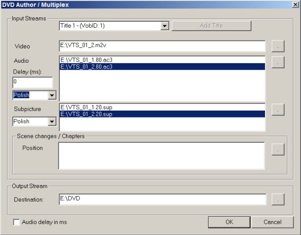

Dokładnie authoring w ifoedit wygląda podobnie jak na dołączonym rysunku.
Wszystko uproszczone do granic możliwości (ale to często zaleta), zawsze możemy zostać jednak zaskoczeni czymś o czym nie wiemy, polecam wszystkim ten artykuł : http://www.doom9.org/index.html?/mpg...-dvdauthor.htm

Dla wszystkich zainteresowanych oto jak tego dokonać :
1. Robimy authoring w ifoedit tak jak podawałem wcześniej, naturalnie napisy są nieczytelne co świetnie widać na tle piersi Helen Hunt ***8211; patrz rysunek 1
rys.1
2. Ściągamy PgcEdit ***8211; link : http://www.videohelp.com/~r0lZ/pgced...dit_winexe.zip i uruchamiamy
3. Z menu wybieramy "File"-"Open DVD" i podajemy ścieżkę dostępu do katalogu gdzie jest nasz film
4. Po załadowaniu zobaczymy coś podobnego jak na rysunku 2
rys.2
5. Klikamy 2 razy na VTST z filmem (rozpoznamy go po czasie), pojawi się okno PGC Editor gdzie widzimy paletę kolorów napisów (Sub-picture Color Lookup Table). Na początku wygląda ona tak jak na rysunku 3-A
rys.3
6. Teraz musimy zlokalizować, do którego z 16 kolorów przypisane są napisy w naszym filmie. Zmieniamy wszystkie kolory tak aby każdy był inny (patrz rys. 3-B) i OK
7. Zapisujemy zmieniony plik *.ifo ***8211; "File"-"Save IFOs as"
8. Teraz uruchamiamy w tle nasz film np.: PowerDVD (naturalnie za pomocą Open DVD file on hard disk drive), PgcEdit również ma podgląd ale nie wiem czemu nie pokazywał napisów, czegoś pewnie nie włączyłem ...
9. Pojawi się nasz film z napisami w jednym z wybranych wcześniej kolorów (u mnie był to ciemno żółty)
10. Teraz wystarczy ten kolor zamienić na biały, a całą resztę na czarny (rys.3-C)
11. Rezultat widzimy na rysunku 4
rys.4
To tyle
Jeszcze raz dziękuję koledze Reetou.
