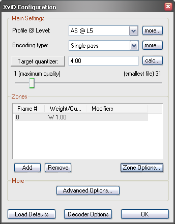

u mnie działa wyśmienicie. trzeba wybrać kodek, skonfigurować, poustawiać wszystko w tym programie...np. to:
program jest trochę stary i ma kilka błędów, ale da się nim pracować. przed chwilą przerobiłem chapter XviDem z ffdshow z ustawieniem na 85% i przebieg na quality.
jak widać 5m52s zajmuje 81.5 MB
kodeki video i audio wybiera się tu...

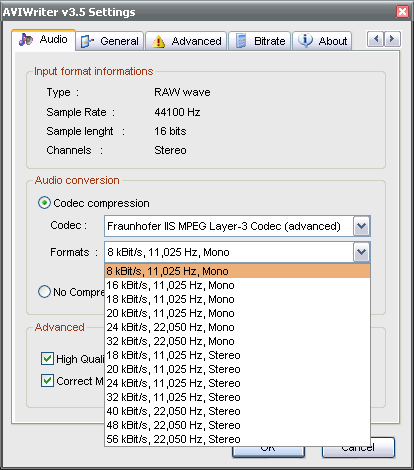

a jak zrobić, abym jako kompresje audio mógł wybrać mp3 z wikeszym bitrate niż 86kilo ktoś kiedyś mi dał jakaś paczke... ale instaluje ją i nadal to samo
a czy na screenie 2 muszę coś zmieniać ?
Wycinanie chaptera z voba ? Jak ?-screen2.png   Wycinanie chaptera z voba ? Jak ?-screen3.png
KarolluZ ruleZ
Stary 05.02.2006, 14:41   #8
2 screen to info o kodekach w pliku wykonane GSpotem
inny kodek chyba trzeba zainstalować...ja do filmów używam 56kb/s 24000Hz i styka, do muzyki przydało by się wyżej.
