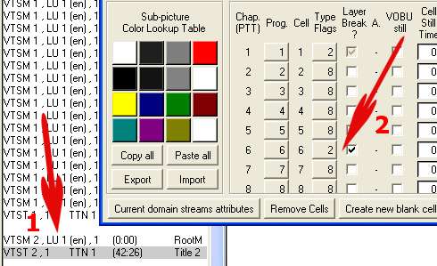

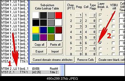

Zerknij na załączony obrazek. Ale tak jak mówiłem - to raczej nic nie da. To ustawia tylko znacznik sterujący, nie modyfikuje plików vob. IMO lepiej zrobić ponowny authoring.
EDIT: Na czym polega problem - musisz znaleźć taki punkt rozdziału, który będzie przypadał na początem pliku vob. Poza tym pliki vob do znacznika LB muszą wejść na jedną warstwę, a te za znacznikiem muszą się zmieścić na drugiej. Obawiam się, że nie uda ci się znaleźć takiego punktu, więc ustawienie znacznika w PGCEdit raczej nic nie da.
W programie do authoringu ustawienia znacznika LB powoduje to, że materiał jest odpowiednio multiplexowany i w zaznaczonym punkcie, oprócz znacznika LB następuje także fizyczny podział pliku VOB. Ustawić znacznik LB możesz np. w DVDMaestro.

Na zdj***281;ciu z posta #6 czerwona 1 - jak klikniesz 2x na PGC z koncertem (poznasz po czasie trwania), wywo***322;asz okno PGCEditora.

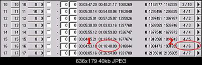

1 (end time) pokazuje aktualny czas filmu po zako***324;czeniu odtwarzania kom***243;rki - mo***380;esz sprawdzi***263;, czy ten czas kt***243;ry (nie wiem sk***261;d) masz pasuje do kt***243;rej***347; z numeru kom***243;rek (2) proponowanych przez PGCEdit. Je***347;li nie to spr***243;buj podejrze***263; (czarna strza***322;ka przy 2) jak ko***324;czy si***281; jedna z proponowanych przez PGCEdit kom***243;rek, a jak zaczyna nast***281;pna. Je***347;li trafisz na jak***261;***347; zmian***281; sceny, najlepiej z fadem przez czarny kolor - to mo***380;e by***263; niez***322;y kandydat.
A generalnie nie ma si***281; czym przejmowa***263; - Nero z tego co kojarz***281;, w og***243;le nie interpretuje tego znacznika. Co najwy***380;ej b***281;dzie chwilka przerwy w odtwarzaniu
