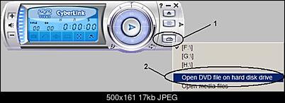

Uruchamiasz ten film z twardego dysku ?
Jeśli tak, to w Power DVD musisz użyć przycisku ***8221;Select source***8221; [1] i wybrać ***8221;Open DVD file on hard disk drive***8221; [2] ***8211; patrz rysunek. Następnie trzeba podać ścieżkę dostępu do katalogu, w którym znajduje się film i wszystko rusza jak trzeba (gdyż w ten sposób program odpowiednio interpretuje pliki *.ifo znajdujące się w kompilacji, które sterują procesem odtwarzania). Z tego co piszesz wnioskuję, że odpaliłeś samego *.vob-a (gdzie było akurat menu) i dla tego nic nie działało.
Jeśli uruchomienie filmu metodą opisaną powyżej nic nie da, to zapewne uszkodziłeś sobie któryś z plików *.ifo. Można spróbować to naprawić, poczytaj temat, do którego link podał powyżej kolega Reetou.
File Type: jpg rys.1-powerDVD.jpg (16.8 KB, 347 oglądane)
