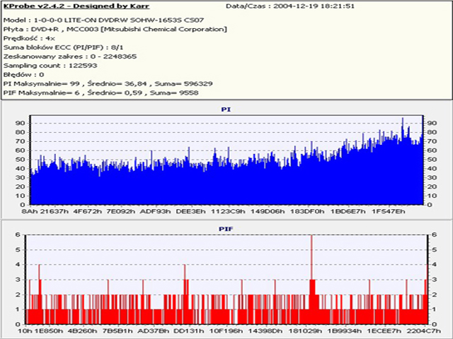

Nosnik:
Typ: DVD+R
Book Type: DVD-ROM
Producent: Mitsubishi Chemical Corporation [Hawk z pudelka slim]
Media ID: MCC003
Pojemnosc: 4,38
Maksymalna predkosc odczytu: 11,4x
Maksymalna predkosc zapisu: 8,0x
Nagrany: 4,0x
Nagrywarka:
LiteOn SOHW 1633S@LiteOn SOHW 1653S [CS07] (OmniPacher 1.3.8: opcje:"Increase DVD+/-R/R9/RW reading speed"; "Fix the "dead drive blink" / Enable cross-flashing"; oraz wprowadzajaca zalecane strategie zapisu ver. 2-13.
Program:
Nero 6.6.0.3
Dane:
6 filmow divx/xvid [~700 MB kazdy] + kodeki
Testy:
KProbe v2.4.2
CDSpeed v3.55 [Test transferu]
Wnioski:
- moze troche poprawili jakosc odczytu i zapisu na gownianych nosnikach
- pol-auto-bitsetting dziala powiedzmy dobrze, moze ma to i swoje plusy

Bo jak widac ten MCC003 to tylko sie tak nazywa. To gowniany Hawk z pudelka slim, najprawdopodobniej nawet nie lezal kolo fabryki MCC ;). Na nosniku jest napisane ze jest certyfikowany x4 wiec jak x4 wypadl slabo to x8 bylo by gorzej. Zreszta jakos pare dni temu byl watek na forum o tych Hawkach i VIZZARD tam mial PI na poziomie 500 http://forum.cdrinfo.pl/showpost.php...89&postcount=6 wiec u mnie jest chyba nawet nie tak zle dlatego napisalem ze poprawiono zapis na tanszych nosnikach.
Dzis zrobie testy na Verbatimie z pudekla zobaczymy co wyjdzie ;)

No bledy PI Porownywalne, PIF faktycznie troche mniej ale ilosc powyzej 5000 dyskwalifikuje nosnik jako dobry i napewno nie wskazuje na MCC
