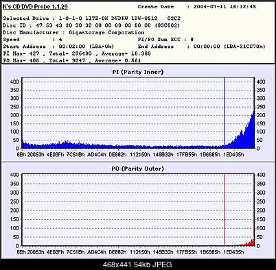

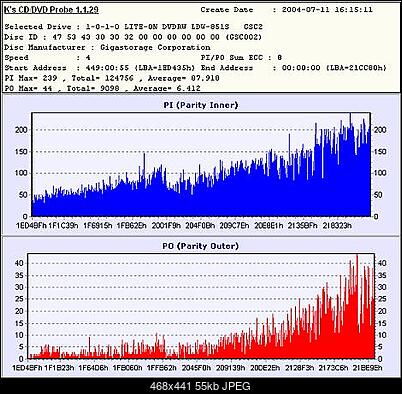

Po pierwsze szpilki mozna ignorowac a po drugie bylo gdzies na forum ze jest to tez czasem wynik bug'a w chipie A tak btw. to nie sugeruj sie za bardzi KProbem... byl juz o nim wątek jak dziala w stacjonarce to nie ma sie co przejmowac
