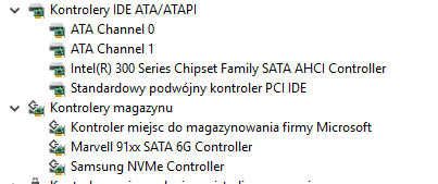

no tak tylko SATA działa OK wykrywa instaluje sterownik
ale od IDE nie trzeba sterowników nie pojawia się nic tak jak by go nie było
sprawdzałem na XP Win7 i Win10
tu nie kwestia sterowników lecz nic nie wykrywa tak jak tu
Standardowy Kontroler IDE

No to lipa. A kanały SATA działają prawidłowo? (poza wykrywaniem ich)
Stary 24.11.2017, 09:30   #140
seku
Avatar użytkownika seku
Lokalizacja: Deep Dark Ocean
Posty: 4,106
tak port SATA jak i eSATA działają prawidłowo
Win10 bez sterowników wykrywa jako Standardowy Kontroler SATA AHCI i działają podpięte urządzenia
Win7 tak samo
do Win XP trzeba dograć sterowniki i też działa
jak dla mnie ewidentnie uwalone coś od sterowania IDE

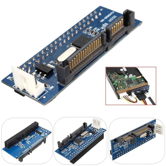

Mam taki sam adapter jak w pierwszym polecacie, kupiony taki:
System to Windows 10, płyta ASUS Rampage IV Formula na X58, napęd Plextor Premium podpięty przez przejściówkę do portu SATA z X58 (jest jeszcze z kontrolera Marvella, ale z tymi komputer zwisa podczas POSTu).
Przy próbie zgrania płyty Alcohol 120% albo IsoBusterem lecą błędy SCSI. Sprawdzałem napęd na starym kompie (Pentium III Xeon z i840) i tam Alcohol bez problemu rippuje ten sam CDek.
Jakieś pomysły, co sprawdzić albo poprawić?
Nie wklejałem linku do allegro, żeby była fota, bo przecież są w pierwszym poście. Chodziło mi raczej o to, czy ktoś już od gościa kupował. Te przejściówki i tak robią Chińczycy, tylko jedni kopiują je lepiej, inni gorzej. Obawiam się, że ta moja to jakaś kiepska kopia, ale nie chce kupować kolejnych od innych sprzedawców tylko po to, żeby stwierdzić, że też nie działają.
