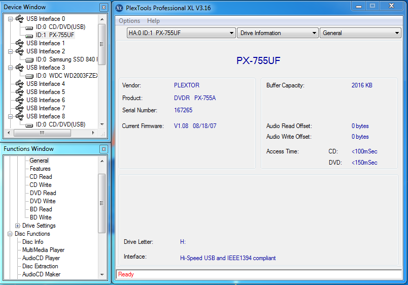

PlexTools Professional XL
rozpoznaje PX-755A jako USB może dlatego że jest tryb AHCI nie wiem jak zmienić na IDE o ile jest taka możliwość

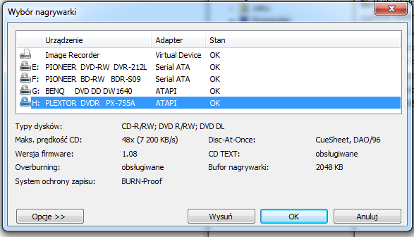

Nero 18 widzi jako ATAPI czyli IDE
