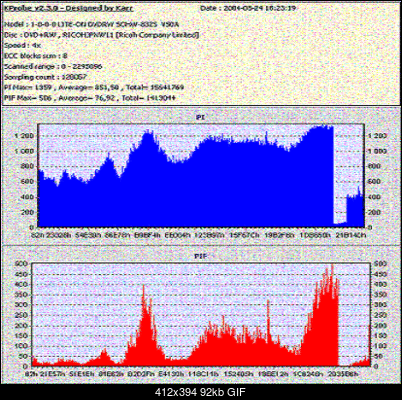

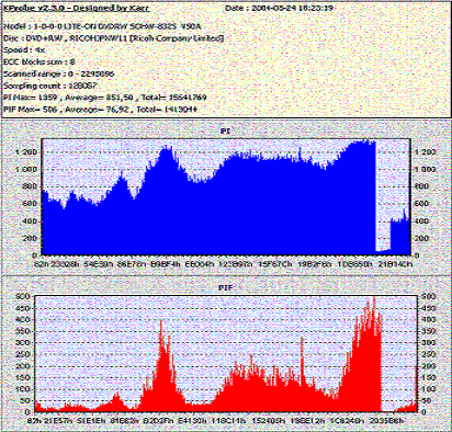

Pomocy mam problem.
Zgodnie z powyższymi zaleceniami przeflaszowałem moją nagrywarkę 451s do 451s poprzez bios Wajchiusza bodajże z 6 stronki tej dyskusji, wcześniej używając omnipatchera zaznaczyłem wszystkie opcje oprócz pierwszej i ostaniej. Po sflaszowaniu naqgrałem płytkę cdr tdk metallic, a następnie Dvd+RW platinium. Pozniej zgdnie z powyższymi zaleceniami odpaliłem k probe. I tutaj się bardzo rozczarowałem. Jaka może być przyczyna takiego wyniku i co mam teraz zrobić?
Czy robie coś źle? Czy poinienem flashowac przez dosa czy przez win za pomocą exe. Dodam że moja wyjątkowo niewybredna stacjonarka aiwa przedtem (na 451s gsb7 ) czytała większość płytek bez problemu a tu od razu check disc. Czy może to wina fabryczna napędu?? Help !!!

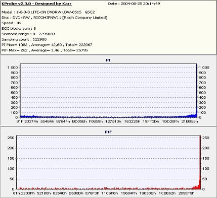

Zapodałem ostani bios GSC2 z wątku króry mi podesłałeś i nagrałem dvd+rw platinium. Zamieszczam wykres kprobe. co może być przyczyną wzrostu błędów na końcu i jak to można porprawić? ? HELP
A może wgrać inny bios ??

z Kprobe jest roznie wystarczy aby plyta byla jeszcze ciepla od uzytkowania i wynik bedzie inny. Zrob jeszcze raz i zobaczysz zupelnie cos innego. A tak na marginesie u mnie +RW Esperki mialy rozne wyniki ale Stacjonarki lykaly bez problemu.

Seba, a ty który masz aktualnie bios? Prosze podaj link do niego i numer strony dyskusji bo w powyżyszm zapodanym przez ciebie linku były 3 mody Jabsona, ja zdecydowałem się wgrać ten ostatni.
Czy Rw mają przeważnie więcej błędów od R ??

u mnie +RW mialy mniej bledow niz +R, a co do biosu i wynikow w kprobe to najwazniejsze ze ci dvd stacjonarne bedzie czytalo, wyniki sa rozne i zalezne od roznych czynnikow. u mnie na 451@832 na biosie GS0A bledow bylo malo na poczatku a na koncu zwiekszalo sie do 25-35 na plytce, ale najwazniejsze ze chodzi lo w stacjonarce DVD, teraz mam GS0B ale nie mialem okazji nic jeszcze wypalic
