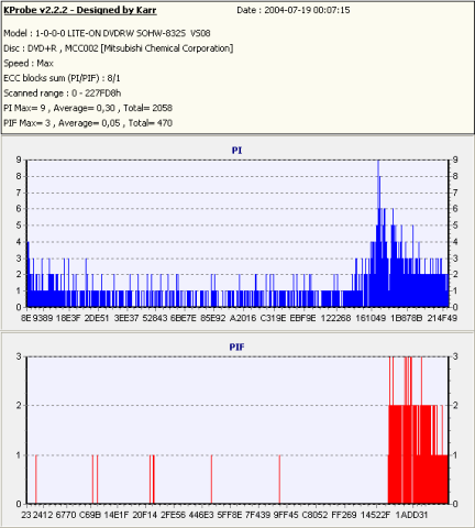

zamiescilem juz ten wykres na forum tweaka, ale tu tez postanowilem...
(sorry za jakosc ale inaczej nie umialem(jak wy to robicie ze "wycigacie" takiej dobrej jakosci wykresy z Kprobe??) EDIT: juz wiem jak to sie robi zrobilem test jeszce raz i teraz jest ladny obrazek
TDK +R 1-4x BOX...palony z predkoscia 4x...451S@832S

Jak ogladam te wykresy to mam takie wrazenie ze moze VS08 jest bardziej tolerancyjny przy testach Kprobe niz inne BIOSy. Moze niech ktos sprobuje sprawdzic plytke na poprzednim BIOSie i na VS08 i zobaczymy co pokaza.
hmm...tez tak myslalem...ale jak zobaczylem m.in. to http://club.cdfreaks.com/showthread....6&page=7&pp=25 to mysle ze jednak nie jest bardziej tolerancyjny...
