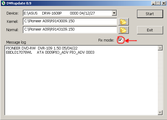

Kolega kupił sobie ASUSA DRW-1608P BOX-a cena 229 zł - bo był tańszy od pionka 109 OEM-a o 30 zł
Przerobiłem go na PIONIERA A09 programem DVRupdade 0.9 http://flashman.rpc1.org/Firmware/PI...pdate_v0.9.zip (program działa tylko pod systemem Win NT/2000/XP) zaznaczyłem opcje Fix mode, wgrałem najnowsze firmware 1.50B http://www.pioneer-dvd.com.tw/d_file...A09_FW150B.EXE
Jednak nie radze wgrywać tego biosu 1.50B bo jak widać na załączonych obrazkach coś z nim jest nie tak

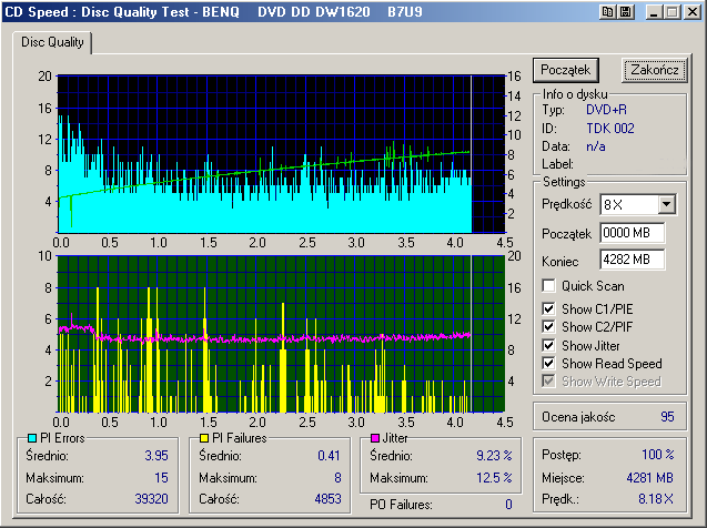

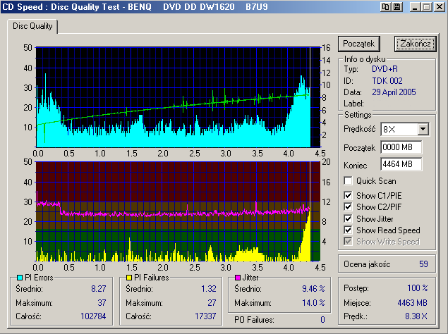

Pierwsza płytka palona na biosie Pionka 1.50B
Druga na biosie Bufalo 8.40

plyty nagrywales z jaka predkoscia jak dobrze zauważylem to testujesz je 8x wiec chyba byly nagrane 16 x
Nagrywane też x8
