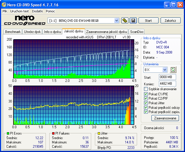

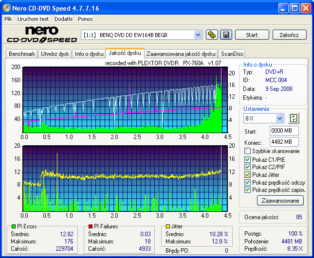

Stary 10.09.2008, 10:00   #1

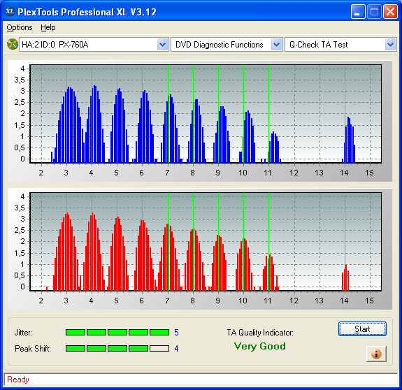

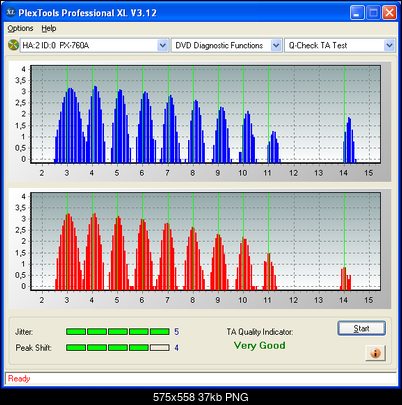

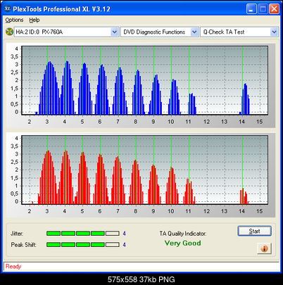

No i dorzucam jeszcze TA powy***380;szej p***322;yty
TA1
TA2
TA3
Dodam tylko jeszcze, ***380;e przy wi***281;kszo***347;ci p***322;yt wynik jako***347;ci dla wypalonych pit***243;w i land***243;w jest Very Good/Excellent
Ostatnio zmieniany przez VIZZARD : 10.09.2008 o godz. 10:03

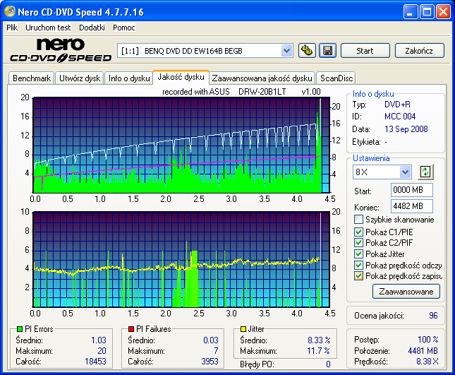

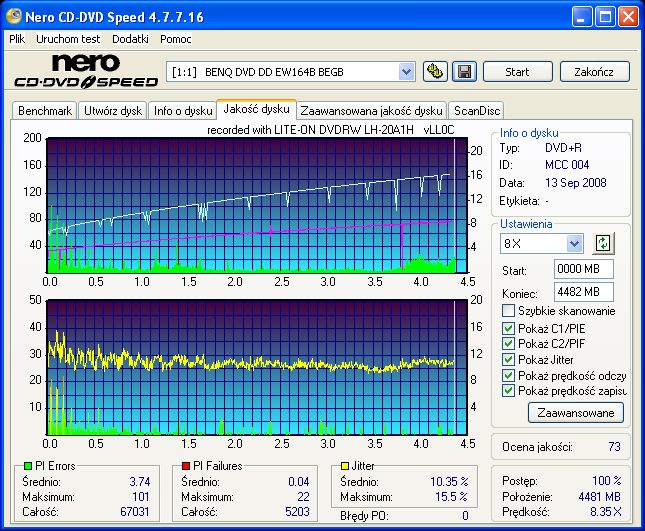

Stary 13.09.2008, 16:11   #4
Hawk DVD+R x8 burn x16 20B1LT 1.00
Hawk DVD+R x8 burn x16 760A 1.07
Stary 13.09.2008, 16:13   #5
Verbatim DVD+R x16 burn x16 20B1LT 1.00
Verbatim DVD+R x16 burn x16 20A1H LL0C

Poza tym pity i landy s***261; wypalone odrobin***281; ***322;adniej ni***380; na Litkach

Trochę czasu od premiery tego modelu minęło, więc czy ktoś może rzeczowo laikowi powiedzieć czy ten sprzęt faktycznie jest dobry?
Nie jestem specem w temacie i niewiele mi mówią te screeny które wrzucacie.
Chodzi mi głównie o cichą pracę i poprawne wypalanie płyt DL. Wiem, że wszyscy polecacie Pioneera 215 ale ponoć głośno pracuje, stąd moje zainteresowanie tym modelem - ponoć jest cichutki. Proszę o wypowiedź kogoś kto miał styczność z tym sprzętem, z góry dzieki.
Nic co się kręci x22 cichutkie raczej nie jest
A jeśli wrzucane skany nic nie mówią - to trza pochylić się nad interpretacją

Co do prędkości może nie wyraziłem się precyzyjnie, przy nagrywaniu niech sobie hałasuje, chodzi mi raczej o pracę w odczycie, zwłaszcza kiedy max. transfer nie jest wymagany, np. podczas odtwarzania filmu z płyty DVD. strasznie wszystkie napędy LG które do tej pory miałem mnie pod tym względem wkurzały, oczywiście można to poprawić tym programikiem dvd speed chyba sie to nazywało czy coś takiego, ale tym razem chciałbym napęd który sam by się był w stanie zatroszczyć o ten temat.
jeśli chodzi o interpretację - spróbowałem się sposiłkować tematem Mich@ł-a "Nero CD/DVD Speed - odczytywanie wyników" i wygląda mi na to że wyniki tego ASUSa jakoś strasznie nie odbiegają od tych Pioneer-a 115, czy może się mylę? nie mam za bardzo punktu odniesienia bo nie siedzę w temacie tak jak niektórzy z Was, ale widzę że raczej mieszczą się w normach które w tamtym temacie są przedstawione jako dopuszczalne, zgadza się?
Te Pioneery 215 są już praktycznie nieosiągalne, a ten model 216 z tego co czytam już tak dobry nie jest. Czy ten Asus to dobry wybór? I czy ktoś może powiedzieć jak wygląda kwestia wypalania płyt DL na Asusie, czy nie będzie stwarzało problemów?
