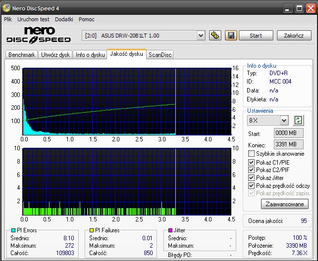

no to wypaliłem pierwszą płytkę, mianowicie Verbatima DVD+R DL (MKM 003) ponoć to jeden z lepszych nośników jeśli chodzi o DL, niestety na tych moich LG-kach nie dawało rady :/
w każdym razie zrobiłem taki test tylko niestety na tym samym napędzie bo nie dysponuję ani żadnym Lite-ONem ani BenQ no i chyba to nie wygląda tragicznie, czy się może mylę? Ja tam jestem zadowolony że w końcu udało mi się skutecznie wypalić DL
Zresztą, jedna fotka da więcej niż moje dalsze rozpisywanie się.
edit: aha powinienem chyba dodać że wypalałem to X4..
ta ramka obok nie wiem czy jest istotna czy nie, pewnie nie bo i tak większość informacji jest tam zdublowana ale na wszelki wypadek wstawiłem
Teraz prosiłbym Was o ocenę powyższego i podpowiedź jak ewentualnie mógłbym jeszcze potestować ten napęd. Tylko tak jak napisałem wyżej nie mam żadnego LiteONa ani BenQ żeby zrobić ten skan, gdy próbowałem na LG-GSA-H20L to wogóle sie tego testu nie da włączyć, wobec czego przypuszczam że żadne z moich LG nie będzie tego obsługiwało więc się nawet nie będę bawił w przekręcanie napędów.

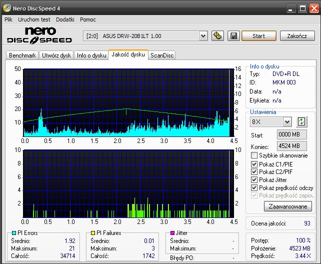

edit: jeszcze jedno, z tego co wyczytałem na cdfreaks.com ta nagrywarka umożliwia nadpalanie DVD ale nadpalenie DVD+R o 42MB już uniemożliwiło odczyt płytki, sprawdziłem
a tutaj Verbatim DVD+R wypalony X8

I powiedzcie mi jeszcze, czy te testy w Nero są wiarygodne czy faktycznie trzeba by to sprawdzić na jakimś napędzie LiteON./BenQ?
Coś mi się kojarzy że chyba w kompie przy którym od czasu do czasu siadam jest jakiś napęd LiteON, w razie czego mógłbym te testy powtórzyć.

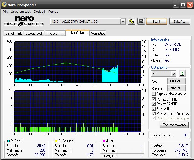

w każdym razie, jeszcze jedna płytka DVD+R DL wypalona, zakończone sukcesem a poniżej skan
Verbatim DVD+R DL nagrywane x8

Niemniej jednak chciałem dodać jeszcze, że moja nagrywarka LG chyba przestraszyła się że zostanie zastąpiona i nagle zaczęła ponownie nagrywać płytki DVD+R DL.
Więc dodam dla porównania, tutaj skan zrobiony oczywiście na ASUSie.
Verbatim MKM 003 nagrany x4 na LG GSA-H20L 1.02

a co do wypalonych płytek, jeśli jakoś jest w okolicach 93-95 to jeszcze chyba jest ok, zgadza się ?
