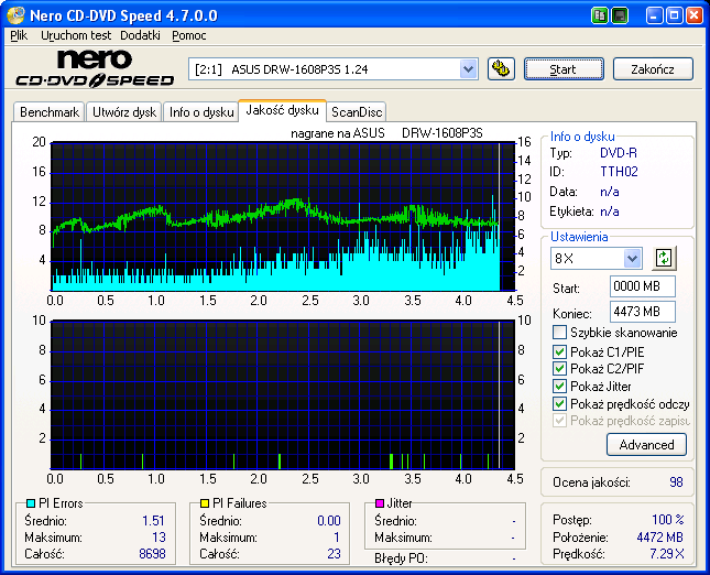

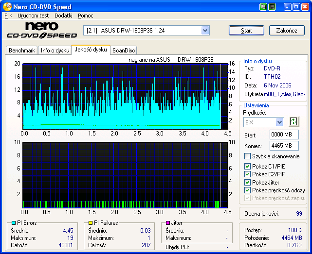

mam problem z tym napedem:
biosik fabryczny Asusa w versji 1.24
podczas 1szego testu w Nero CD-DVD Speed v4.11 naped odczytywal z predkoscia MAXIMUM 1x
2gi zrobilem w Nero CD-DVD Speed v4.61.2beta tu juz poszlo szybciej ale nadal nic w okolicach 8x(tak ustawilem test) tylko MAXIMUM 3.11x
3ciego juz nie mialo sensu w Nero CD-DVD Speed v4.70(dopiero sciagnolem) do 10% nadal bylo MAX 3.10x wiec przerwalem
dzis wypalilem moj 1szy DVD i zrobilem ten 1szy tescik
wypalalem na x8 i tak sie wypalilo z malymi zwolnieniami i przeskokami w ktorych doczytywane byly dane z dyskow (dopiero zaczynam zwalniac miejsce na zasmieconych nie zdefragmentowanych dyskach) a wiec oto wyniki tej samej plytki - kupione w Carrefourze
TDK DVD-R 4.7gb 16x burn8x @original 1.24

tu orginalny Nero CD Speed v4.11 chyba Ecc=8
UWAGA !!! ponizsza tresc wylacznie dla osob pelnoletnich [ w tym programie moglem ustawic : 1Ecc; Speed ]
niewiem czy dobrze zrobilem ze otworzylem nowy temat, ale zamieszcze tu nastepny test jak zupgraduje bios i wypale wiecej danych na tych samych plytkach (cake)
PS. pomozcie moze tez mieliscie podobny problem z predkoscia testu; moze to pomoze predkosc transferu z kontrolera mam 22MB/s
A przy rozpedzaniu napedu nic nie slyszalem a chyba powinien byc halas jak przy rozpoznawaniu dopiero co wsadzonej plytki

ATA wlaczone to napewno ale w biosie pisze ATA66 (ale bios a XP to co innego) a Nero Info Tool nie pokazuje wielkosci ATA
podlaczyl;em 80zylowy kabelek i transfer z kontrolera podkoczyl - wynosi teraz 35 MB/s
zrobilem takze test no i w koncu predkosc testu byla w okolicach 8x

TDK DVD-R 4.7gb 16x burn8x @original 1.24 custom(czyli nie obrazISO) auto-UDF | bez ForceASPI tylko Nero ASPI
Kod:
Statystyki skanowania
 Up***322;yn***281;***322;o: 7:33
 Liczba przyk***322;ad***243;w: 8917
 ***346;redni odst***281;p skanowania: 1.00 ECC
 Zak***322;***243;cenia usuni***281;te: 0
a odtad testy po zainstalowaniu ForceASPI
TDK DVD-R 4.7gb 16x burn8x @original 1.24 custom(czyli nie obrazISO) | z ForceASPI
Kod:
 Up***322;yn***281;***322;o: 7:31
 Liczba przyk***322;ad***243;w: 8935
TDK DVD-R 4.7gb 16x burn8x @original 1.24 custom(czyli nie obrazISO) auto-UDF | z ForceASPI
Kod:
 Liczba przyk***322;ad***243;w: 8945
