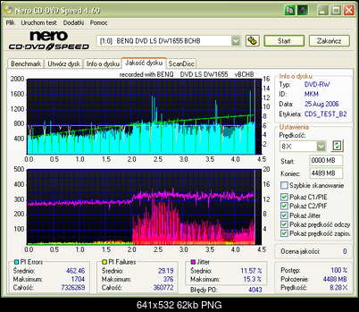

Nie upłynęły 24 godziny od pierwszego "palenia" a w działaniu dostrzegam pierwsze wady:
- zdarzyło się że wypalił Verbatim***8217;a x16 z prędkością x4 mimo ustawionej x8 Identyczną wadę reklamowałem w pierwszym napędzie jaki dostałem jest to wada ukryta tzn. raz występuje a raz nie.
- Błędy w skanowaniu jakości nagranych przez siebie płyt DVD-RW
Verbatim DVD-Rw x6@6
płyta ta odczytuje się bez większych problemów w innych napędach, także skan nie jest delikatnie mówiąc wiarygodny, ciekawe jest że na wcześniejszych DW 1655 jakie miałem w/w problem nie miał miejsca przynajmniej na płycie której skan zamieściłem.

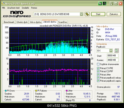

Dla porównania ta sama płyta skasowana i nagrana na Pioneer 111L
