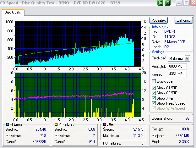

Turboni 04.03.2005 23:17
no dobra ale dlaczego plyta na LG byla palona x4 a na BenQ x8 :>
sam mowiles i zgadzam sie z tym ze nnie ma identycznych plyt wiec trzeba zrobic test na bardzo podobnych plytach i palic je z ta sama predkoscia a nie z rozna :>

Napisany przez Turboni
Będą też te same prędkości. Płytki nie otrzymały rekomendacji na 8x.
Dlatego obniżyłem prędkość do 4x dla LG.
Kupię jeszcze jedną i wypalę 8x.
Mimo prędkości 4x Jitter na LG większy. Nie porównuje błędów PI/PIF.
Zaraz zrobię test wypalania 8x na eProFormance +Rx8.
Turboni 04.03.2005 23:27
ja nie porownuje bledow PI/PIF ale jak robisz testy to rob to dokladnie a nie inaczej.
przykladowo na plexie plyty x8 pala sie najlepiej z predkoscia x8 a nie x4 lub x12 wiec tu tez moze tak samo byc.
wiec reasumujac jak robisz porownanie to rob to w miare mozliwosci na nosnikach zblizonych do siebie i pal z taka sama predkoscia
Crasher 04.03.2005 23:39
@Slawekj : a mile widziane byloby tez palenie tego TDK na BenQ z predkoscia taka jak na LG czyli x4.
Boger 05.03.2005 01:39
Ale dlaczego z takimi niskimi predkosciami?
Slawek wypal te eProFormance z v=12x. Zobaczymy jak wypadna oba napedy :taktak:
Ja postaram sie w najblizszym czasie wypalic cos na TDK +r 16x. Oczywiscie na B7U9 bo na B7P9 wypadl kiepsko i niektorzy czepiaja sie tego:)

MikeOM 05.03.2005 08:17
Napisany przez Sławek
Nieźle Ci się ten TDK wypalił, u mnie bardzo kiepściutko:
http://img142.exs.cx/img142/6503/50ik.png
DanielP 05.03.2005 08:29
Napisany przez MikeOM
No kiepsciutko i to tragicznie kiepsciutko.
A reinstalowales system przez instalacja nagrywary ?
Bo jak masz zasmiecona winde, to wszystko mozliwe.
Mnie sie plytki nagrywaly z bledami, przeinstalowalem i bledy zniknely !
A moze tez masz bledy nagrawania ? Nagraj cos w Nero i zaznacz weryfikacje.
Ciekawe czy wszystko nagra sie idealnie, czy beda bledy weryfikacji.
Dla nagrywarki DVD musisz mniec czysty, stabilny system, wgrane najnowsze Nero (nie jakies starocie, bo stare wersje zle dzialaly z nagrywarkami DVD). Ja mam Nero 6.6.0.6 i Alkohola tez najnowszego.
To wgraj B7U9 i nagraj na nim.
Dopiero wtedy bedziesz mogl porownywac :taktak:
MikeOM 05.03.2005 09:42
Zainstalowałem nowy bios, tyle że płytek brak:) dzis jeszcze raz sprawdzę i ściągnę najnowsze Nero. Moglibyście napisać jakie ma ono oznaczenie?

MikeOM 05.03.2005 09:52
Tak zrobie, musze to przetestowac.
Niby wszystko sie nagralo, dane z plytki kopiują sie na dysk wiec sam juz nie wiem. Z poczatku troche sie przestraszylem takim wynikiem, druga plytka TDK -R palona z predkoscia 4X tak wypadła:
http://forum.cdrinfo.pl/attachment.p...id=17909&stc=1
Lepiej niż ta z 8X predkoscią palona ale ma sporo błedow PI.
TDK - ten który bardzo kiepsko wyszedł byl jako moja pierwsza płyta nagrywana i może dlatego tak wypadło.
kataryniarz 05.03.2005 10:00
Napisany przez slawekj
Teraz widac ile jest warta ta cala rekomendacja palenia :blee:
Plytka troche juz porysowana - palona 8x jeszcze na starym biosie, testowana na 1653.
http://apswww.com/slawo/DVD-R TDK x8 a102.PNG
