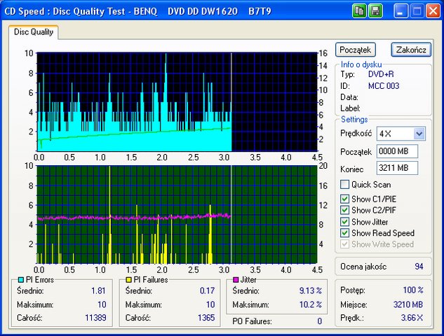

Stary 09.02.2005, 11:44   #1
Hawk DVD+R x4 burn x4 1620B7T9
File Type: png Kopia Hawkx4+RPlasmonB7T9(x4)+VS0B.PNG (54.4 KB, 177 oglądane)

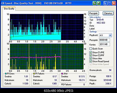

A probowales podmienic strategie? Jak sie nudzisz to sprobuj z czyms innym: moze ProdiscR03?
Niestety Harry strategie dla tego nosnika wzial od nec'a 3500 wiec nie wiem czego moznaby uzyc... jedynie metoda prob i bledow.
Zreszta zaraz sprobuje pokazac ze nie zawsze to co dobre dla Nec'a, jest rownie dobre dla Benka

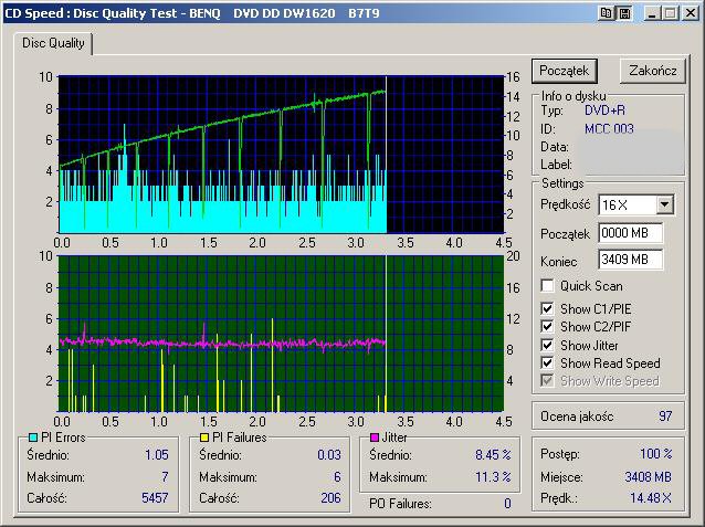

Hawk DVD+R x4 burn x8 1620B7T9
File Type: png Kopia Hawkx4+RPlasmonB7T9(x8)+VS0B.PNG (50.1 KB, 175 oglądane)
File Type: png Kopia Hawkx4+RPlasmonB7T9(x8)2+VS0B.PNG (49.3 KB, 166 oglądane)
Stary 09.02.2005, 12:31   #12
File Type: png Hawkx4+RPlasmonB7T9(x8)3+VS0B.PNG (57.5 KB, 269 oglądane)

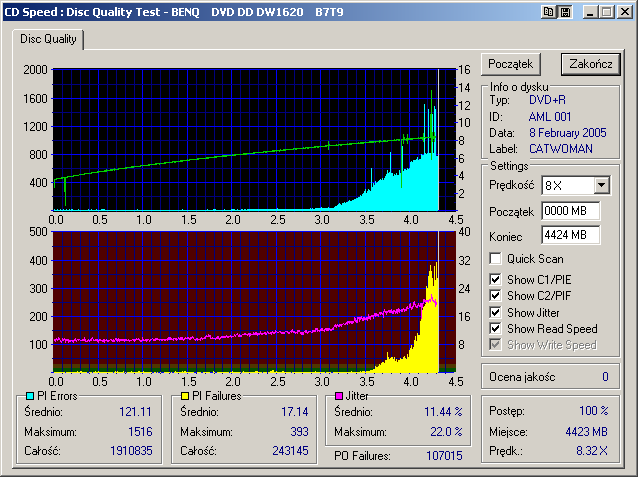

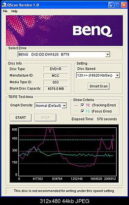

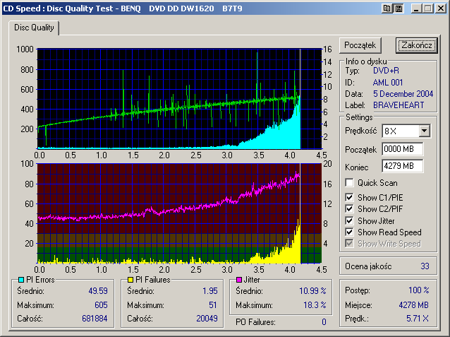

Porownanie strategii dla plytek AML001.
Zmieniona (w sumie to uzyta-bo B7T9 nie ma strategii dla tych plytek) zostala na AML002 i MCC003 (takiej uzyl Herrie dla Nec'a 2500a).
Tym razem QScana nie bedzie bo do jednej plytki mam, do drugiej nie, wiec nie ma co porownywac. W kazdym badz razie wykres Qscana dla wszystkich moich Espek jest bardzo podobny wiec wiadomo czego sie spodziewac
Esperanza DVD+R 4x@8x AML001@AML002
Esperanza DVD+R 4x@8x AML001@MCC003
Wszystkie rodzaje bledow mniejsze na strategii AML002.
Tak wiec wygrywa wlasnie ona
File Type: png Benq esp AML001@MCC003 4x@8x.png (27.5 KB, 219 oglądane)
File Type: png Esperanza AML001@AML002 4x@8x - Benq B7T9.png (28.4 KB, 257 oglądane)
Boger jest offline   Odpowiedz cytując ten post

Porownanie strategii dla plytek AML001 - cd
Esperanza DVD+R 4x@12x AML001@AML002
Log z nagrywania tej plytki w dvddecrypterze tutaj
Esperanza DVD+R 4x@12x AML001@MCC003
Podsumowanie:
Plytka lepiej wypalila sie na strategii AML002, chociaz jak widac obie sa wypalone raczej marnie - mowie o koncowce. Tak wiec bezsensem jest ich nagrywanie z predkoscia 12x. Optimum to wg mnie 8x (co jest bardzo dobrym wynikiem dla plytek za 1,12) na strategii AML002.
File Type: png AML001@AML002 4x@12X Benq.png (30.1 KB, 318 oglądane)
File Type: png AML@MCC003 4x@12X Benq.png (27.6 KB, 305 oglądane)
