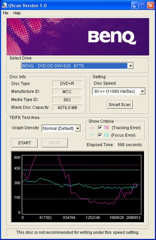

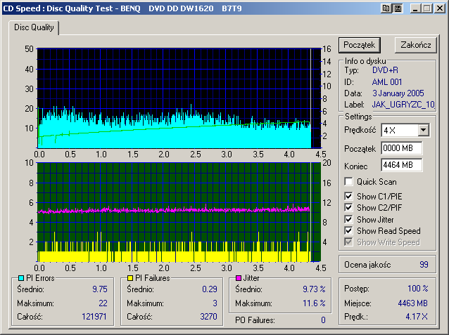

3 test 2 x to samo na plytkach verbatim 8x- palone 12x. Czas palenia benq 6,34 minuty nec 7,51 minuty (bardzo dziwne palenie na poczatku nie mogl sie rozpedzic a potem bylo ok ). Obie plyty w szybkim tescie benq dostaly zezwolenie na palenie 12x. I znow dolaczam test verbatima palonego na necu i testowanego na liteonie tym razem duze roznice w ocenie jakosci
File Type: png odczytbenq12xverbatim.png (36.5 KB, 62 oglądane)
File Type: png odczytnec12xverbatim.png (36.5 KB, 70 oglądane)
File Type: png verbatim12xbenq.png (40.4 KB, 78 oglądane)
File Type: png verbatim12xnec.png (40.0 KB, 83 oglądane)
File Type: png verbatim12xneronec3500quikeskan8x.png (38.4 KB, 73 oglądane)

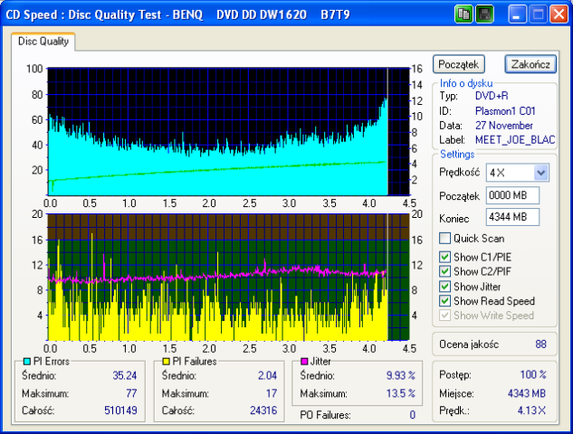

4 test 2x to samo palone z predkoscia 8x na omega 4x+. Czas palenia benq 8,57 nec 14,28. W szybkim tescie benq plyta palona na benq dostala zezwolenie na palenie max 4 razy nie dostala na 8 plyta palona na necu pozwolenie na max 2,4 nie dostala 4 i 8 x. I teraz ten kamien obiecany na poczatku plyta nagrana na benqu mimo ze w nero wyskoczyl napis ze wszystko ok nie nagrala sie nieda sie jej odczytac ani na benq ani na nec. Plyta nagrana na nec ok.
Teraz moje wnioski na benq strategie zapisu ustawione za optymistycznie dla niektorych nosnikow np ta omega mogla byc palona 12x bo na tyle bios pozwalal (nec mial max 8x). Wyglada na to ze na necu niema mozliwosci zepsucia plyty daje mu 8x a on sobie zwalnia jak mu sie plyta ktora pali zaczyna nie podobac (zobaczcie na wykres odczytu po tym dolku juz do konca jest odczyt ok nawet koncowka przy duzej szybkosci lepsza niz odczyt tych tdk co wczesniej wstawilem, mimo ze omega na koncu ma wiecej pi i pif niz te tdk a odczyt gladki a tam w tdk pod koniec lekkie zafalowania ) ( to samo w tescie jakosci po skoku pi potem jest juz spokoj).
Benq niewiem ale wydaje mi sie ze nie potrafi wyktyc tych subtelnych roznic w jakosci nosnika i nie zwalnia nic zwalnia jak juz jest bardzo zle.
Ostatni wniosek testy jakosci z benq w przypadku niektorych nosnikow kompletnie niemaja pokrycia z rzeczywistoscia ( patrzcie wczesniej w tym watku ktos testowal plytke wyszla mu jakosc 50 % a jak chcial potem zrobic test transferu to mu wywalilo blad ) i ta moja omega gorsza od tdkow a lepiej sie czyta
Ostatni po spaleniu tych plyt widze narazie ze benq lepszy do palenia na max 12x, 16x dobrych plyt verbatim,tdk,eproformance itd nec lepszy i bezpieczniejszy w paleniu plyt slabych

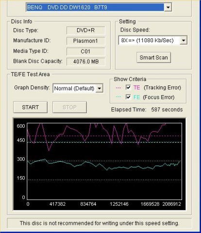

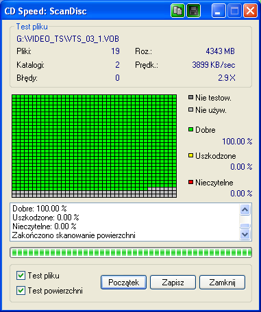

Stary 20.02.2005, 00:47   #4
dziura
Data rejestracji: 12.06.2004
Posty: 171
dziura w tym momencie nie ma Reputacji dodatnich ani ujemnych <0  pkt>

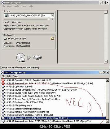

ponizej Verb 8x@8x.
@geez jak sciagniesz sobie STAD lub STAD odpowiedni bios to owszem powrocisz do tego co miales wczesniej.
File Type: jpg cdspeed 4x.jpg (96.3 KB, 192 oglądane)
dziura jest offline   Odpowiedz cytując ten post

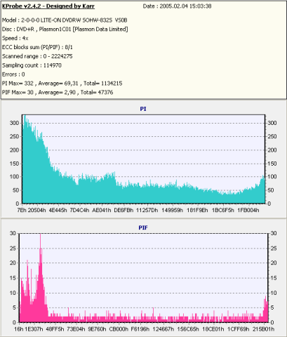

Stary 20.02.2005, 01:34   #13
KrEtYn
Avatar użytkownika KrEtYn
Data rejestracji: 16.01.2005
Lokalizacja: Olsztyn
Posty: 120
KrEtYn zaczyna zdobywać reputację <1 - 49 pkt>

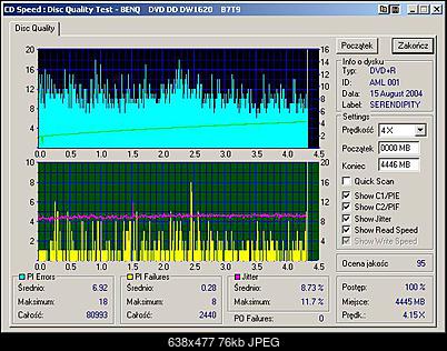

Właśnie mam w domu drugi palnik. Nie jest to żadna rewelacja bo to tylko Liteon 812@832 za 80 zł, ale mogłem wreszcie przetestować moje płyty na czymś innym niż BenQ.
BenQ chodzi ciszej, nie ma takich luzów w tacce.
Mam testy wypalonego eProformance +Rx8 nagranego x12 na BenQ.
Płytka wybrana z kolekcji tak na chybił-trafił.
Test tej płyty w k-probe (dla liteonowców).
File Type: jpeg BENQ____DVD_DD_DW1620_B7T9_20-February-2005_00_13_(1).jpeg (75.7 KB, 324 oglądane)
File Type: jpeg LITE-ON_DVDRW_SOHW-832S_VS0E_19-February-2005_23_42_(1).jpeg (73.7 KB, 326 oglądane)
File Type: jpg test_(1).jpg (42.0 KB, 322 oglądane)

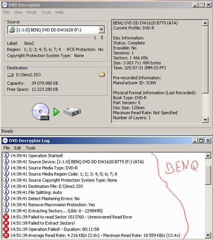

5 test 2 razy to samo na dvd+rw predkosc nagrywania 2,4.Nagrana pierwszy raz na benq potem format i na nec nie zapisalem czasow palenia
File Type: png verbatim2xbenq.png (40.3 KB, 74 oglądane)
File Type: png verbatim2xnec.png (40.8 KB, 74 oglądane)

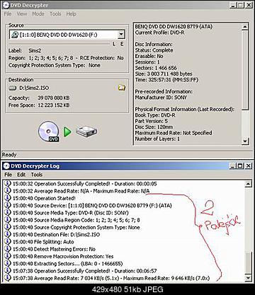

6 test 2x to samo titanium 4x- palone na 4 x obie dostaly rekomendacje na palenie 4x.czas palenia nec 14,50 benq 15,36. Bardzo dziwny odczyt plyt po nagraniu na necu slaba koncowka w obu plytach z ciekawosci zrobilem odczyt na benq i tam jest idealny.
Z tego co tu zobaczylem najlepszym testem na jakosc plytek jest chyba odczyt x16 bo wtedy wychodzi jak plytka jest nagrana.
File Type: png odczytbenq4xtitanum.png (39.1 KB, 61 oglądane)
File Type: png odczytnec4xtitanum.png (36.7 KB, 72 oglądane)
File Type: png odczytnec4xtitanumczytanebenq.png (35.9 KB, 66 oglądane)
File Type: png titanum4xbenq.png (41.5 KB, 75 oglądane)
File Type: png titanum4xnec.png (40.8 KB, 75 oglądane)
