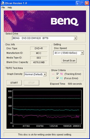

TDK 4x #4 - palona 8x ze strategia r02
Gdyby nie ta szpilka PIF to byloby naprawde dobrze, ale czy lepiej od strategi r01? No, nie wiem
File Type: png TEFE #4 8x.png (105.8 KB, 300 oglądane)
File Type: png TDK 4x@8x #4 r01@r02.png (28.3 KB, 285 oglądane)
Boger jest offline   Odpowiedz cytując ten post

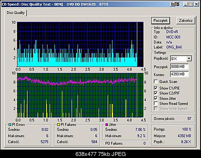

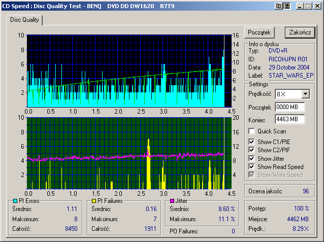

verb z cake 25 8x@4x decrypter
BenQ 1620-verb-4x.jpg   BenQ 1620-verb-8x.jpg   BenQ 1620-verb-12x.jpg   BenQ 1620-cdspeed-4x.jpg
dziura jest offline   Odpowiedz cytując ten post

@dziura - a przelec ta plytke w cd-dvd speed z predkoscia 8x, podejrzewam ze nie bedzie zadnej roznicy ale ...

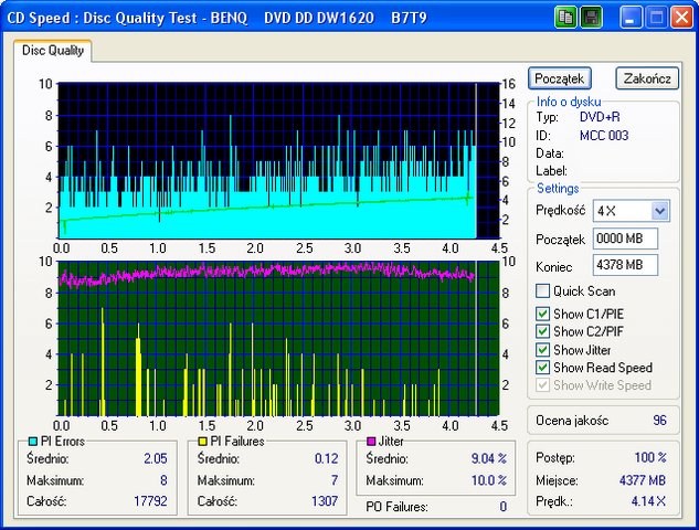

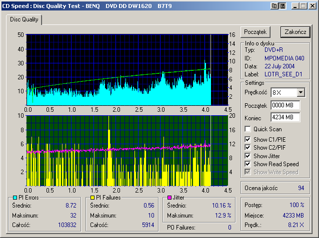

Emtec 4x MPOMedia 040 - z pudelka dvd
Na 6 sztuk wszystkie maja zle sklejony srodek (jedna mniej drugie wiecej) - skandal
Palona 4x na auto (nie ma dla niej strategii)
File Type: png TEFE #1 2,4x.png (107.6 KB, 245 oglądane)
File Type: png TEFE #1 4x.png (107.6 KB, 245 oglądane)
File Type: png Emtec 4x #1 Benq.png (28.5 KB, 386 oglądane)

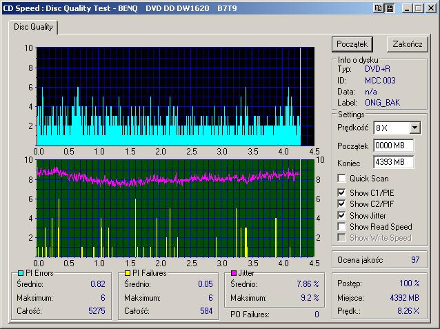

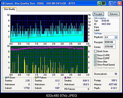

test tego samego verbatima przy 8x

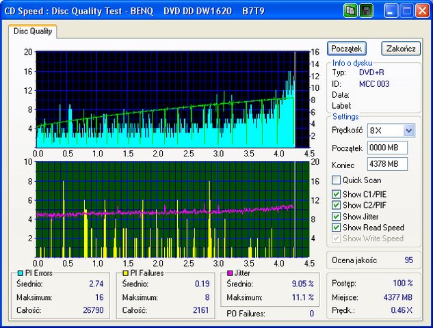

Napisany przez dziura
Skad te VERBATIMY MADE In .......
u mnie TAIWAN palony 12 x nie bez znaczenia jest jakim programem wypalamy
to palone DVD Decrypter
i CloneDVD
BenQ 1620-benq____dvd_dd_dw1620_b7t9_06-february-2005_07_50.jpeg   BenQ 1620-benq____dvd_dd_dw1620_b7t9_06-february-2005_00_25.jpeg

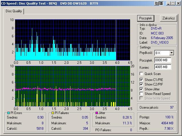

Tu też zamieszczę

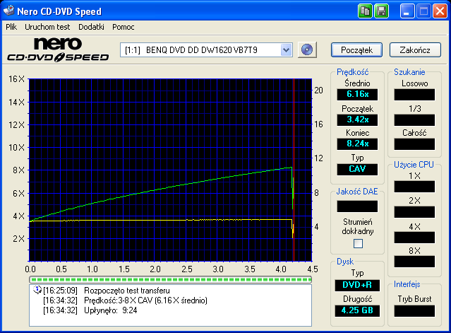

Tyle, że z testem transferu
Esperanza DVD+R x4 burn x12 1620B7T9
File Type: png Kopia Esperanzax4+RFW05B7T9(x12)+VS0B.PNG (57.1 KB, 144 oglądane)

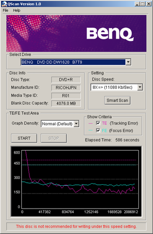

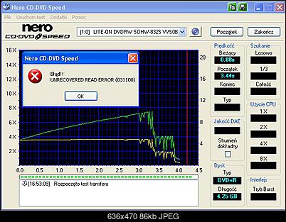

I test transferu
BenQ 1620B7T9
Litek 832VS0B
File Type: png BENQ____DVD_DD_DW1620_B7T9_06-February-2005_16_34.png (36.4 KB, 241 oglądane)
Ostatnio zmieniany przez VIZZARD : 06.02.2005 o godz. 17:15

Napisany przez VIZZARD
I test transferu
Nagrał i przeczytał.
To dobry napęd.
