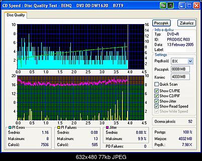

To jeszcze nic. Tak sie palą Verby MCC 003 Nagrywany 12x

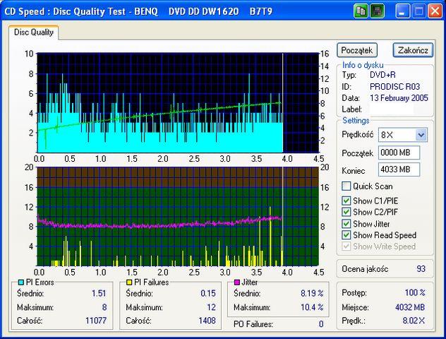

verb 8x@8x, nero 666

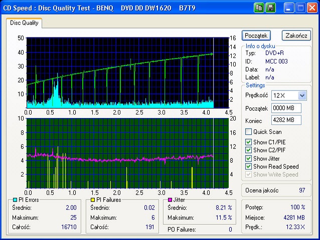

A tu następny eProformance +R x8 palony x12. Po teście aż sie zdziwiłem 99/100
Normalnie rodzynek.
Tylko dlaczego skala na PIE tak sie licho dobrała??
Ale wynik dobry co? 8 )
I nawet verb Cygana MMC 003 gorszy.
Szkoda, że nie można go tak x16. Ciekawe jakby wyszło

Napisany przez KrEtYn
Normalnie rodzynek.
No wiesz, zaden problem Sprobuj strategii od ProdiscR04, on obsluguje 16x wiec bedziesz mogl tak nagrac 8 )
Czekam na wyniki

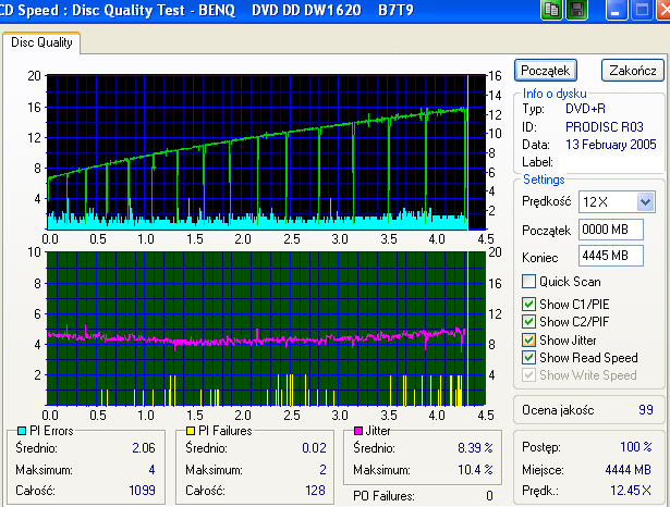

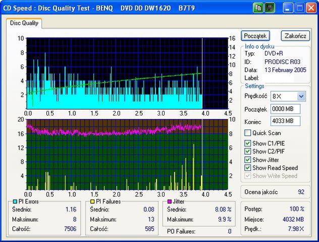

Dwa qskany na strategii prodisk r04 za chwile zobacze jak sie wypala

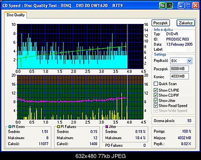

Wypaliłem 2 płyty x16 na prodisc r04 i niewarto zmieniać strategii
Prędkośc oscylowała w przedziale 8-12 a na końcu 14-16 (jakieś 5%).
Czas zapisu taki sam więc nie warto kombinować. Płyty sie wypaliły ok 5 minut 40s więc tak jak na r03 i prędkości x12 a nie ryzykujemy
Wypalane na tym samym obrazie!!
ale 93 i małe PIE to też nie tak źle!!
Pierwsza płyta
i druga płyta

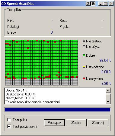

Następny wspaniały nośnik. Apollo DVD+R x4, AML 001
Smart Scan nie zaleca palić go z żadną prędkością
Na razie wynik z Qscana x4 (nie chciało mi się wolniej), potem będziemy palić.
El_Visek jest offline   Odpowiedz cytując ten post

Tragedia
Skan jakości i Scan Disk. płytka nagrana x4

Napisany przez El_Visek
Tragedia
Spojrz na moje wyniki w wypalaniu Esperanzy dvd+r na AML001.
Przejrzyj ostatnie 5 stron. Wyniki sa "troszeczke" inne
Jak widac Esperanza bierze lepsza partie AML001, a Apollo i inne gowna, reszte. Dokladnie tak samo jak np. Verbatim 8x na MCC003 i Platinum 8x na tym samym nosniku. Z tym ze wyniki w przypadku tych dwoch plyt nie sa az tak rozne.
