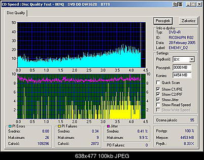

W sumie jak nagram plytke i zrobie wykresy, to tez wygladaja one ladnie
Ale to co nagrywa sie na plyte jest różne od tego co na dysku. Pliki nagrywaja sie z bledami, choc jakosc nagrania (w/g wykresow) jest OK.
Przy nagrywaniu NERO z weryfikacja, jeszcze ani razu nie udalo mi sie nagrac bezblednie (zawsze jest ze weryfikacja zakonczyla sie niepowodzeniem !).
Jesli nagram cos Alkoholem i potem sprawdze sumy CRC plikow, to tez nie zgadzaja sie z CRC plikow oryginalnych. Gdyby nie to, ze nagrywarka wyglada na sprawna. Jakbym nie stosowal weryfikacji, to bym nawet nie zauwazyl, ze cos sie zle nagralo...
Acha - CRC sprawdzlaem rowniez na napedzie DVD Asusa (aby nie bylo, ze to Beneq cos zle po prostu odczytal). CRC zarowno na Asusie jak i na Benq sa identyczne - ale oczywiscie INNE od CRC na dysku twardym.
Dziwne co ?

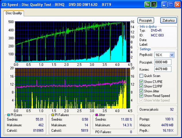

Verb 8X@8X.

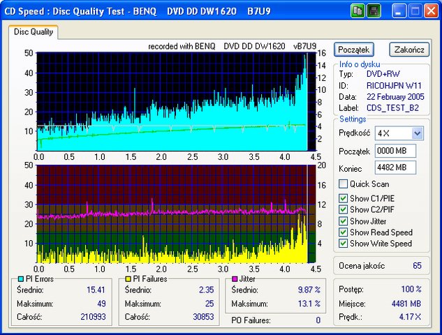

@sirius - dzieki za wiadomosc, juz wrzucilem nowy biosik do napedu. akurat nic nie mam pod reka do wypalenia, ale sprawdze czy poprawil sie zapis +RW.
update
ponizej test na tdk+rw. plyta byla juz spalona przynajmniej z 10 razy.

Wczoraj sie przekonałem ze nagrywarki BenQ sa samonaprawialne !
Przez 2 dni naped niszczyl mi plytki (wypalal z bledami) i nagle trzeciego dnia zaczal dzialac prawidlowo ! Jestem w szoku - Benek Reaktywacja
A na powaznie to chyba po prostu musial sie "przetrzec", "wygrzac" czy "doszlifowac". Dziala juz OK i jestem bardzo zadowolony z niego.
Najpierw wypalilly sie poprawnie plytki DVD+RW (te same ktore wczesniej sie nie wypalaly), a nastepnie zwykle DVD+R.
W/g NeroCDSpeed jakosc nagranych plytek jest bardzo wysoka, okolo 97 %.
