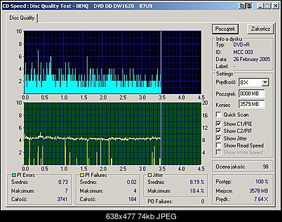

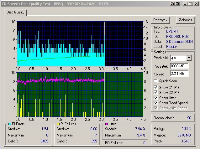

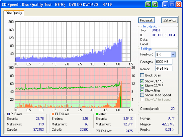

Wyjątkowa jakość i dlatego taki odczyt. Czy to płytki wypalone na BenQ ?

Stary 24.03.2005, 21:52   #4
juron
Data rejestracji: 05.06.2002
Posty: 18
juron w tym momencie nie ma Reputacji dodatnich ani ujemnych <0  pkt>
Sorki, ale nei mam w tej chwili żadnej DVD tłoczonej, chciałem zrobić test tłoczonej CD, ale tu też niepsodzianka, po załadowaniu z powrotem biosu oemowego G7T9, nie mogę rozbujać napędu, wlecze się z prędkością 0,5x

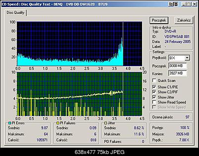

Stary 24.03.2005, 22:57   #5
juron
Posty: 18
Udało mi się ożywić Benqa na biosie G7M9, na G7T9, nie dało się testu zrobić.
Zrobiłem test płytki CD tłoczonej.
File Type: png CD.png (21.4 KB, 243 oglądane)
Pozdrawiam.

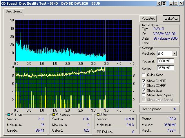

Stary 25.03.2005, 09:00   #6
Napisany przez juron
Odczyt jest właściwy.
Należy popracować nad wypalaniem. Może być wiele przyczyn.
Dla porównania CD tłoczona.
Ostatnio zmieniany przez slawekj : 29.06.2011 o godz. 21:00

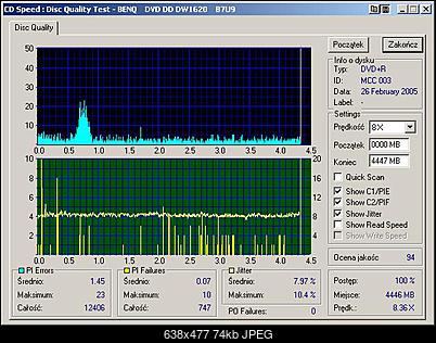

Stary 25.03.2005, 00:26   #7
Boger
OGame Master
Avatar użytkownika Boger
Data rejestracji: 19.04.2003
Lokalizacja: Poznan
Posty: 1,334
Chyba nie w kazdym, bo u mnie nie zwalnia
Jedyna prawidlowoscia jaka zauwazylem to jedno zwolnienie na samym poczatku. Wystepuje ono przy kazdej plytce.
Tutaj przyklad:
File Type: png Benq_1620_B7U9_05-March-2005.png (39.5 KB, 235 oglądane)
Boger jest offline   Odpowiedz cytując ten post

Napisany przez Realok
Tutaj przyklad:
a nie kombinowales cos czasem z biosem?

Stary 25.03.2005, 01:40   #9
Boger
OGame Master
Lokalizacja: Poznan
Posty: 1,334
Napisany przez dziura
Masz cos konkretnego na mysli?
Teraz mam odblokowany odczyt 16x, ale akurat ta plyta ktorej skan wrzucilem byla nagrana i czytana na zwyklym fw.

Stary 25.03.2005, 12:09   #14
juron
Posty: 18
Napisany przez slawekj
Ja już nie mam pomysłu, Benq poszedł do sklepu.
Coś z nim musi być nie tak, jeśli nie czyta płyt CD , ktore czyta stara nagrywarka CD-R/RW, do tego z tym paleniem, za dużo błędów, na różnych płytkach daje, jedynie do czego nie mogę mieć zastrzeżeń to do palenia płyt CD-R.(może dlatego że wypaliłem ich dopiero 3 sztuki
Z tym zwalnianiem przy odczycie , to dopiero teraz widzę skan zrobiony przez mensir67pl z takim efektem, do tej pory wszystkie skany tu wrzucone nie uwidoczniały tego efektu zwalniania.
Stara nagrywarka CD-R/RW Samsunga, nie daje efektu zwalniania przy teście zarówno płyt CD palonych jak i tłoczonych.
Dziękuję za zainteresowanie moim problemem.
Pozdrawiam.

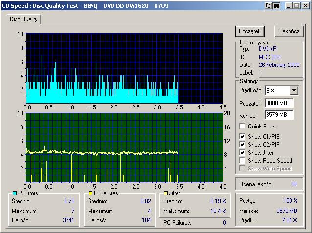

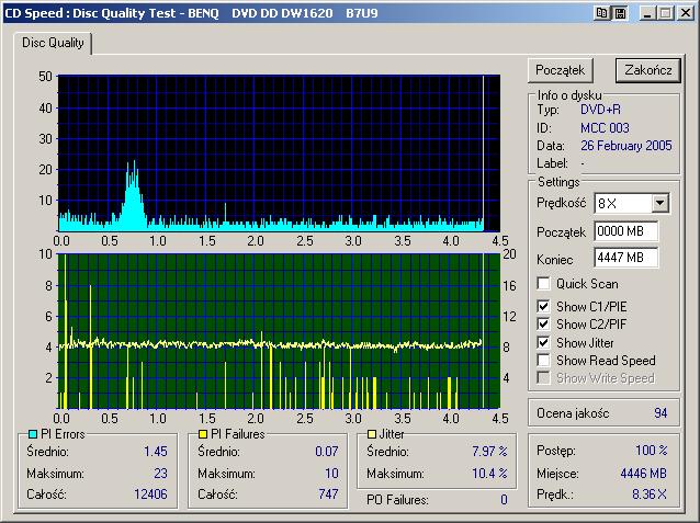

juron jest offline   Odpowiedz cytując ten post
Stary 25.03.2005, 16:04   #15
mensir67pl
***3665;***1769;***1758;
Avatar użytkownika mensir67pl
Data rejestracji: 21.04.2004
Lokalizacja: ArchiwumX
Posty: 6,356
ZOBACZCIE i sami ocenice (raczej chyba po problemie)
TA sama plyta juz dzisaj byla prezentowana testowana zaraz po paleniu wyjaz tacki i TEST i teraz puscilem ponownie i jak widac naped nie zwalnia
File Type: jpeg B7U9_10_58_sony_6 godzin pozniej.jpeg (75.5 KB, 253 oglądane)
File Type: jpeg B7U9_10_58_sony.jpeg (76.9 KB, 260 oglądane)
