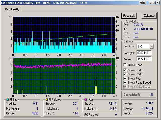

Verbatim Pastel nagrana 8x na benq

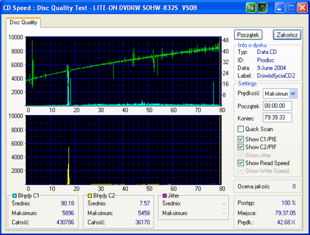

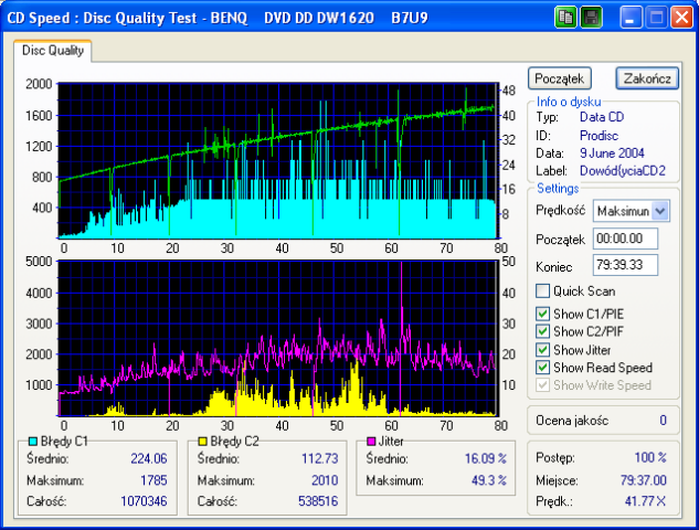

Stary 28.02.2005, 12:15   #2273
A tu dla tych wszystkich
Co twierdzą, że BenQ nie zwraca błędów C2
Sam już nie wiem komu wierzyć, czy im czy sobie?
A przy okazji mały teścik na C1 i C2 BenQ vs Liteon
Płytka jest specjalnie spreparowana do testu
Przygotowana przy pomocy buta i podłogi
BenQ 1620
Liteon 832
File Type: png Kopia C2TestowaBenQ.png (112.8 KB, 330 oglądane)
File Type: png Kopia C2TestowaLiteon.png (99.6 KB, 316 oglądane)

Napisany przez dziura
widziales moje testy? nie zwraca bledow przy scandiscu ale przy tescie jakosci juz zwraca. prawdopodobnie jest to wina samego oprogramowania i moze zostanie poprawione w przyszlych wersjach. to samo tyczy sie rozpoznawania funkcji w infotoolu. poczekamy, zobaczymy - ja i tak ostatnio wiecej wypalilem dvd niz cd
No dobra, ale ...
Czy na pewno błędy w Scandiscu to błędy C2?
Czy może są to błędy nieczytalności plików?
Chyba, że gdzieś w dokumentacji jest napisane, że to właśnie błędy C2
Albo tobie o błędy nieczytelności chodzi, a nie o błędy C2
Bo to dwie różne rzeczy
