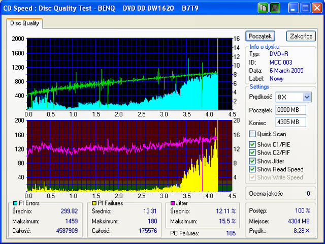

Co ciekawe w tescie jakosci plyta lepiej wypada przy x16 niz x4 ?? Zreszta zobaczcie na fotki:
chcialbym zwrocic Twoja oraz innych uwage na fakt, iz ustawiajac predkosc testu na 'maksimum' naped nagrane plyty sprawdzi z maksymalna predkoscia 8x a nie 16x. aby sprawdzil z wyzsza predkoscia nalezy ustawic 12x badz 16x.

2 luzne testy
1 verbatim 4x nagrany na benq 8x czas palenia 8,46 nie zamieszczam odczytu bo idealny
2 plyta verbatim 8x+ nagrana na popsutym liteonie znajomego i proba jej odczytu na benq i nec (jak bede mial dostep do niej znow to zrobie test odczytu w benq narazie prosze wierzyc na slowo bo udalo mi sie tylko test jakosci zrobic i probowalem odczytac na necu )
Nec nie rozpoznaje plyty wyswietla ja w nero cd speed jako DATA CD a nie DVD oprucz tego wyswietlal na dole dlugosc plyty w minutach i na boku predkosci odczytu jak dla cd dalem odczyt to wywalil odrazu error. Na benq zdazylem zrobic tylko test jakosci

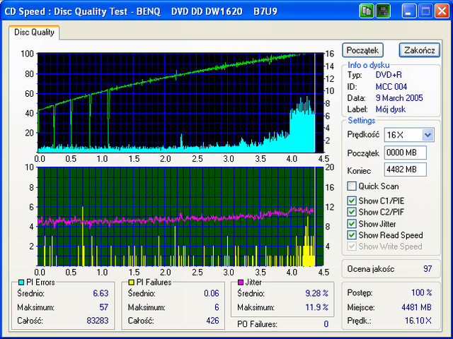

Nastepne 2x to samo verbatim 16x+ palone 16x.Obie plyty przeszly wszelkie testy dostaly pozwolenie 16x w tescie szybkim. czas palenia (i tu rozpacz moja ) benq 6,28 minuty nec 6,39 minuty Niewiem dlaczego tak powoli.
Test jakosci nec lepszy test odczytu na necu oba idealne (1 wrzucam do wgladu)
Ogolnie 1:0 nec
Niewiem powgrywam nowe biosy do neca i benq i nagram jeszcze raz na werbatimach bo mnie te czasy palenia zdenerwowaly.

Wymienilem biosy jak mi tu wczesniej ktos sugerowal i spalilem nowe 2x to samo na verbatimach 16x znow plyty dostaly pozwolenie w szybkim tescie na palenie 16x. I tak
czasy palenia nec 6,13 minuty benq 5,59 minuty (szok najszybsze moje palenie sekunde ponizej 6 minut).
Ale testy jakosci jednoznacznie przemawiaja za nekiem po wgraniu nowego biosu zmniejszyla sie ilosc zarowno bladow Pi i tych 2 PI w porownaniu z ta poprzednia verbatimka palona starym biosem 2.18. Test odczytu na nec w obu przypadkach idealny dlatego go nie wrzucam zrobilem za to testy jakosci przy 16x na benq.
A w benq nie widze poprawy po przesiadce z biosu T9 na bios U9 a nawet ten gwaltowny wzrost bledow PI jest wiekszy niz na verbatimie nagranej na biosie T9 . Ale duzym plusem jest skrocenie czasu palenia z 6,28 na 5,59 choc to samo mam w necu z 6,39 na 6,13.
A zapomnialem o biosach napisac a wiec tak:
Benq zmienilem z B7T9 na B7U9
Nec zmienilem z 2.18 Quike millenium extreme na LD_V2.TB RC2 (Liggy & Dee NEC ND-3500 firmware) jest to bios 2tb + modyfikacje tych 2 gosci (zmienili szybkosc zapisu niektorych plytek i strategie zapisu i zdjeli blokade szybkosci w ripowaniu dvd video )
A i ogolnie znow 1:0 nec
Jutro wrzuce testy platinet media 16x (bardzo dziwne z testow przed paleniem mi wychodzi ze lepsze niz tdk+/- 1-16x a minimalnie gorsze od verbatimow 16x+ ) i tdk 1-16x- jakies lipne
