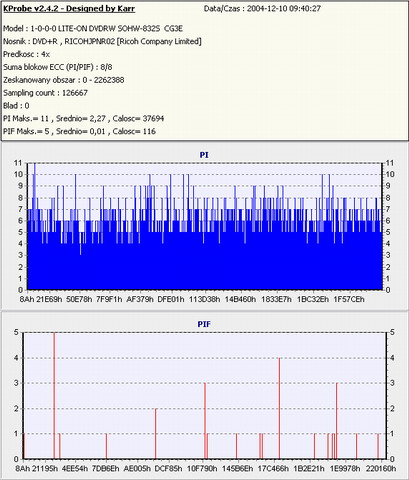

Podobno można wstawiać załączniki, więc następne testy.
Verbatim-Pastel -Rx4 palony 4x. Test przy ECC = 8/8
i następny
Verbatim +R DL palony x2,4
Niskie błędy PI/PIF i Jitter. Brak błędów PO. Wysoka końcowa ocena 95-98/100 punktów.

Hewlett Packard +Rx4. Test czystej płytki przed nagraniem:
Hewlett Packard +Rx4 palony 4x. Test przy ECC = 8/8
Test pokazuje zależność błędów TE na błędy PIF.
Minimalnie większe błędy PIF na początku skanu płytki to zasługa większych błędów TE.
Końcowa ocena wysoka 96/100 punktów.
