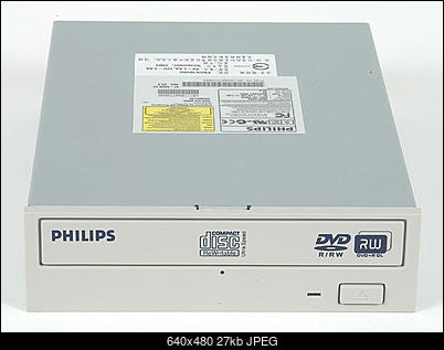

Czy do tego Philipsa można spokojnie wgrać firmware od BENQ 1620 ??
Stary 01.04.2005, 22:48   #2918
Napisany przez kowanski
Jeżeli to Philips 1640
To powinno wejść
Chyba ...
To zależy , czy stale świeci się w nim dioda kiedy płytka jest w środku.

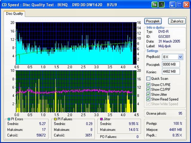

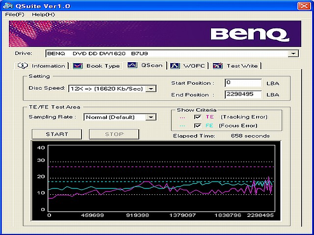

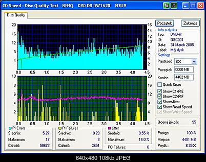

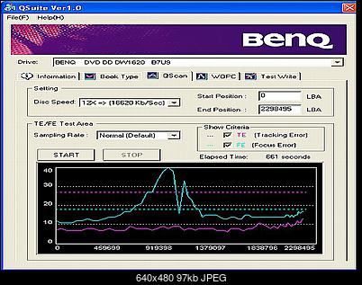

Poniewaz nie palilem jeszcze na Benku Platinumek 8x +r, zrobilem to wczoraj
Wyniki ponizej:
Platinum 8x@12x dvd+r
Jak dla mnie bardzo ladnie wypalona plyta
Widac ze wzrost predkosci wypalania powoduje coraz wieksza ilosc bledow PIE i wzrost jitter.
Niestety mialem tylko jedna, wiec nie moge sprawdzic jak nagralaby sie przy 8x.
Przy okazji przetestuje
File Type: png Resize of QSuite 12x.png (92.0 KB, 311 oglądane)
File Type: png Benq_1620_B7U9_02-April-2005.png (24.1 KB, 310 oglądane)

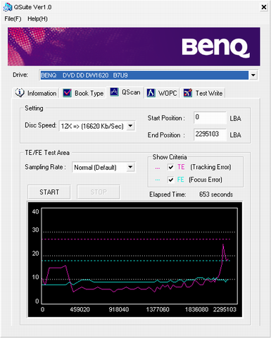

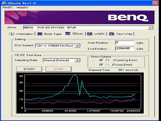

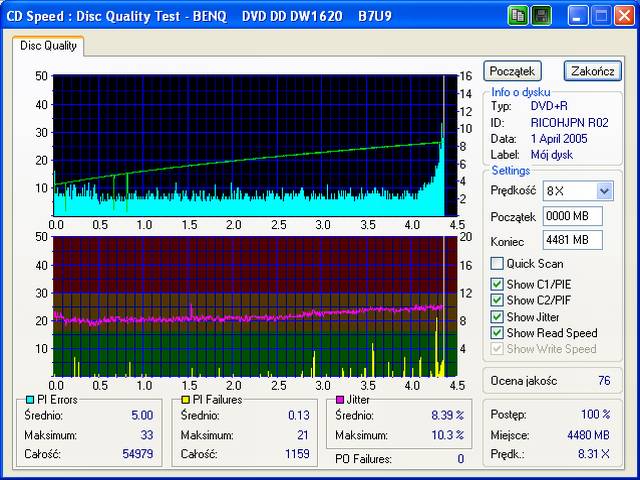

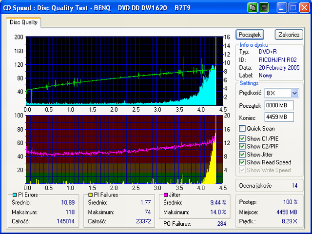

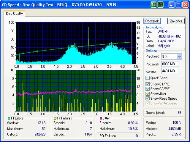

Rozgryzlem te platinium 8x+ wreszcie bo przedtem palily mi sie zle a teraz po zmianie strategi na yuden t02 jest lepiej ale nec dalej jeszcze prowadzi (benq bylby lepszy gdyby nie ten 1 pik pod koniec bo jitter lepszy i bledow mniej) . 2x palenie tego samego x16 na obu benq czas palenia 6,23 nec 6,18. Wrzucam dla porownania test jakosci platinium 16x na benq bez zmiany strategi. (ten duzy plik png pierwszy)
I od razu jak ktos ma mozliwosc to prosze o test platinium 8x+ nagranej na 16x na starej strategi ricoh r02 ale do pelna np 4480 mb bo pod koniec wychodza dziwactwa i mniej wiecej takiej jakosci przed nagraniem jak ta moja
(nie spelnione normy pod koniec w tescie 16x) Sprawdzil bym czy ta strategia ktora zastosowalem cos dala czy nie.
Ogolnie 1:0 nec ale juz minimalna przewaga
BenQ 1620-platinum16xbenq.jpg   BenQ 1620-platinium16nosnik.jpg   BenQ 1620-platinum16xnec.jpg

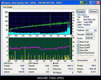

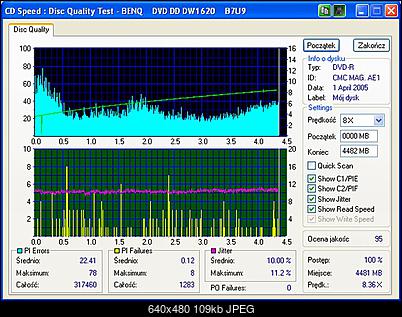

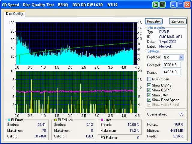

Ciekawe platinumy 8x- (dlatego ciekawe ze nie na nosniku ritek a na cmc )
palenie 2x to samo z szybkoscia 8x na obu nagrywarkach (moglem palic 12x ale po tescie jakosci sie przestraszylem ze 1 plyta bedzie do kosza. ) Biorac pod uwage test jakosci plyt przed nagraniem nec zniszczyl benq. Test transferu nie wrzucam bo w obu przypadkach idealne
Ogolnie 1:0 nec
Ogolnie 1:0 nec
Osobiście zostawiłbym płytkę nagraną na BenQ.
Mimo większej ilości błędów PI/PIF Jitter jest mniejszy i równomierny.
Jitter w/g Nero powyżej 12% jest za wysoki. A to przecież jakość pitów i landów.
