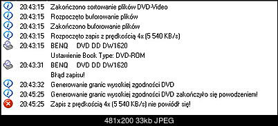

Sprawdzenie poprawności działania bitsetting'u na +R.
Nagrywałem DVD Decrypterem z automatycznym ustawieniem na DVD-ROM.
Test zmiany Book Type na DVD-ROM wypadł prawidłowo.

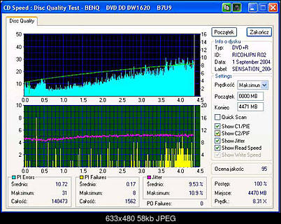

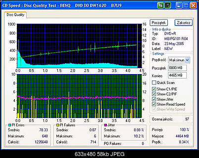

Test Philips'a 1-4x na Ricoh'u 01
Test czystej płytki na tym samym nośniku przez nagraniem:
Tym razem płytkę, mniejsze błędy TE (asymetria ścieżki prowadzącej) można nagrywać z prędkością 4x.
Następna płytka na nośniku Ricoh 01 a jak duża różnica w jakości.
Mimo prędkości nagrywania 4x przy znacząco mniejszych błędach TE płytka otrzymała również wysoką ocenę 95/100.
Również mniejsze błędy Jitter - średnia 8,69% w stosunku do poprzedniej na tym samym nośniku tj. 10,02%.
Widać zależność błędów TE na błędy Jitter.
Skan przy ECC 8/8. Plus dla Benq.
Proszę zwrócić uwagę na zbieżność wyników Nero Disc Quality i DVDInfopro.
Dodatkowe informacje o Benq 1620:
http://www.benq.pl/Products/DVDRewri...fm?product=443
Dla porównania Philips 1-4x palony 4x na Nec 3500AG bios 2.18
Ocena ogólna wysoka 97/100 punktów.
Jednak wartość i ilość błędów PI 5-krotnie większa i wyraźne błędy PI przy przejściu w strefy podczas rekalibracji lasera stawia dużo do życzenia dla aktywnego OPC Nec'a.
Ta sama płytka wypalona 4x na BenQ 1620 ma równomierne błędy PI i Jitter. To zasługa unikalnej metody zapisu WOPC + BLER OPC.
Ostatnio zmieniany przez slawekj : 29.06.2011 o godz. 21:57

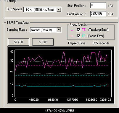

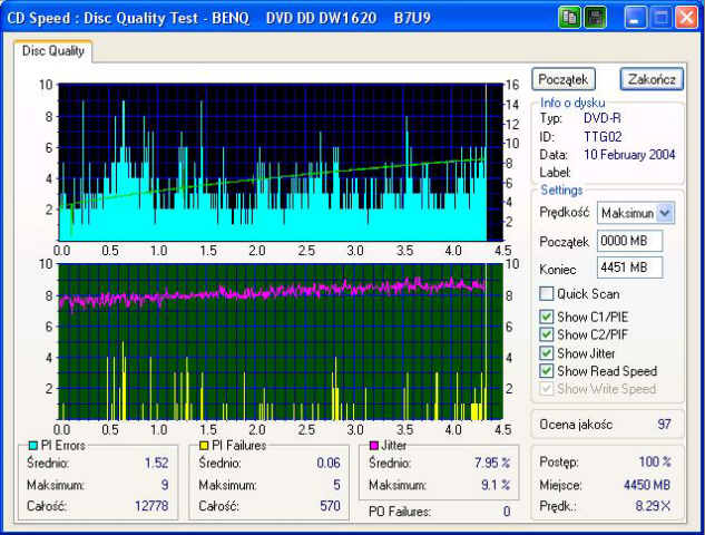

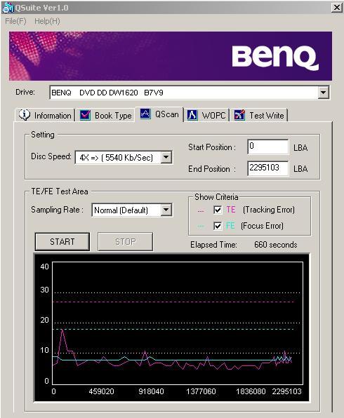

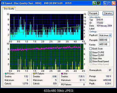

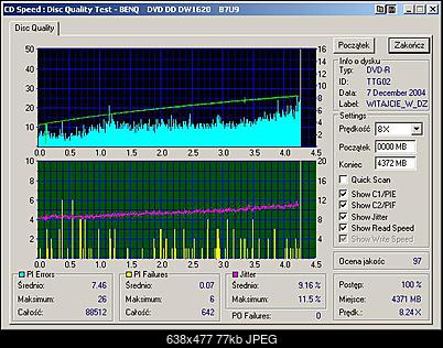

TDK -R 1-8x na TTG02
Wstępna ocena czystej płytki:
QScan prędkość 8x
QScan prędkość 4x
Górne linie na wykresie to max dopuszczalne błędy dla płyt DVD do nagrywania.
Test pokazuje wysokie błędy TE i FE zwłaszcza przy prędkości 8x.
Błędy FE (wyważenie i nierówność nośnika) świadczą o niskiej jakości wykonania płytki.
Mniejsze błędy przy prędkości 4x zdecydowały o nagraniu taką prędkością.
Test przy ECC 8/8 (większa precyzja pomiaru).
Wyraźnie widać jaki wpływ mają błędy TE i FE na jakość ostatecznego wyniku nagranej płytki.
Mimo dużych błędów TE i FE przy niskich błędach Jitter (rozsynchronizowanie sygnałów - dokładność wypalenia pitów i landów),
które wynoszą średnio 8,03 % i braku błędów PO płytka otrzymała wysoką ocenę 95/100 punktów.
To zasługa nowatorskich rozwiązań w napędzie:
http://www.cdrinfo.com/Sections/Revi...rticleId=10450
a przede wszystkim technologii Tilt Control i Sliding Cone Mechanism. Plus dla BenQ.

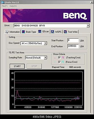

QScan prędkość 2,4x
W programie QScan występuje skalowanie jakości błędów TE i FE.
Błędy duże (powyżej dopuszczalnych) podpis na dole pod wykresem - kolor czerwony;
błędy małe (wysoka jakość nośnika) - kolor zielony.
Test przy ECC 8/8
Testowaną płytkę Emtec 1-2,4x paloną 2,4x do grona najlepszych nie można zaliczyć.
Mimo dużej wartości i ilości błędów PI/PIF przy dopuszczalnych błędach Jitter 9,97% i braku błędów PO ogólna ocena wysoka 95/100 punktów.

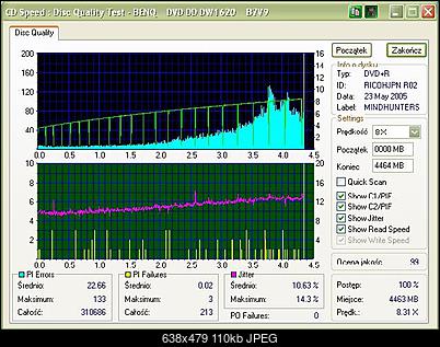

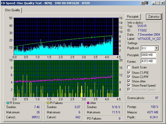

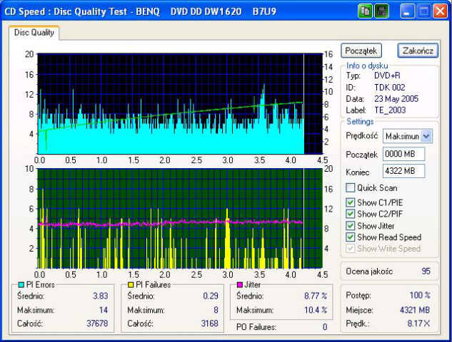

Test Platinum +R 1-8x programem QScan BenQ v 1.0
-Smart Scan:
Platinum +R 1-8x na nośniku Ricoh 02 można wypalać 2,4 -12x.
Test czystej płytki na tym samym nośniku przed nagraniem:
QScan prędkość 12x
QScan prędkość 8x
QScan prędkość 4x
Najlepsza jakość zapisu to prędkość 4-8x (zielony podpis pod wykresem).
Platinum +Rx8 palona 8x. Całkowity czas wypalenia 8min 43sek. (śr. 7,4x).
Test przy ECC 8/8
Mimo prędkości wypalania 8x przy ECC 8/8 niskie błędy PI/PIF i równomierne błędy Jitter 9,35%. Brak błędów PO.
Płytka otrzymała wysoką ocenę 95/100 punktów.
Plus dla BenQ.
