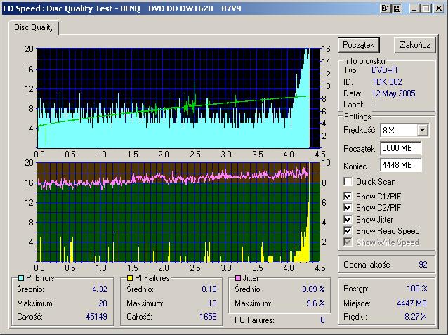

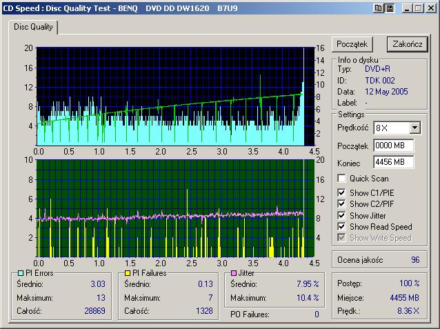

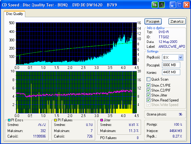

dodaje parę testów.Pierwsze Verbatimy - wszystkie testowałem na biosie B7V9
Pierwszy nagrany na B7V9
Drugi na fabrycznym B7T9
Obydwie płyty ze stajni TDK nie zalecano nagrywać x8 ale ja dla przekory i tak je puściłem x 8 wyniki podspodem. Dziwne ale jak pamiętam to te TDK na biosie B7T9 po wstępnym skanowani można było nagrywać x8 a już na B7V9 nie?
Trzeci nagrany na B7V9 testowany X4
Czwarty to ta sama płyta ale test na X8

QScan prędkość 8x
TDK +Rx8 palona 8x BenQ 1620 bios B7V9
- testowana prędkością 4-8x.
Wnioski:
Porównanie pokazuje, że TDK na nośniku TDK 002 można na biosie B7V9 wypalić podobnie jak na biosie B7U9.
Błędy PIF. Linia prosta (błędy FE - idealne ogniskowanie promienia lasera) brak błędów PIF.
I powtarzający się przykład. Okolice pomiaru 2,5-3 w Nero wyższe błędy FE i w tym samym miejscu błędy PIF.
Różnice w jakości nie wynikają z biosu ale z jakości wypalanych płytek.

Ja celowo nagrałem plik o mniejszej objętości z uwagi na bardzo duże błędy TE testowanej płytki.
Błędy TE/FE płytki po wypaleniu pozostają. I mają duży wpływ na ilość błędów PI/PIF.
Prośba o porównanie tych samych płytek na błędy TE/FE na biosach B7U9 i B7V9.
Ja takie porównanie zrobiłem i błędy FE na testowanych nośnikach na biosie B7V9 są mniejsze.
