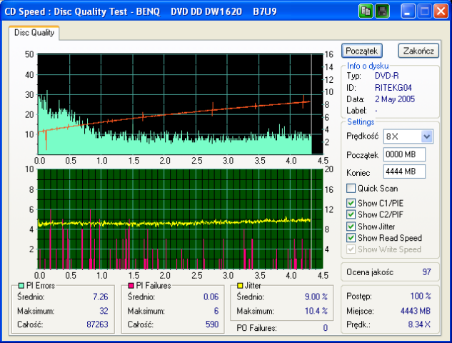

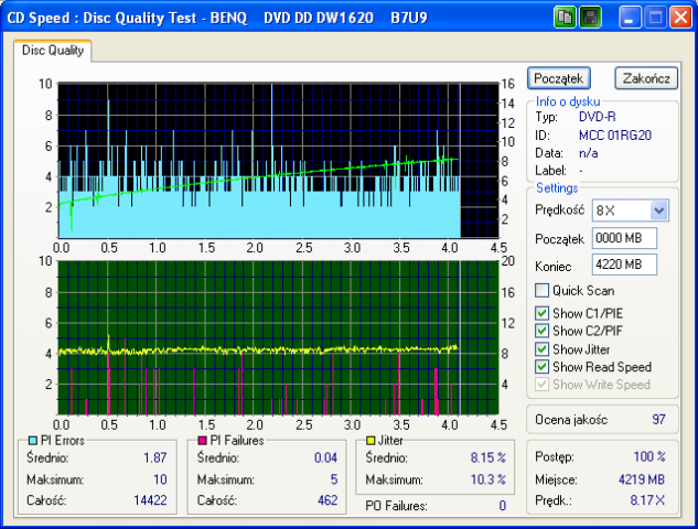

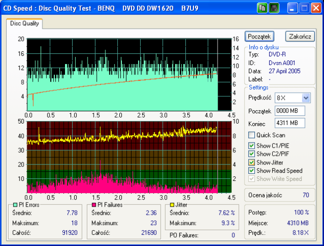

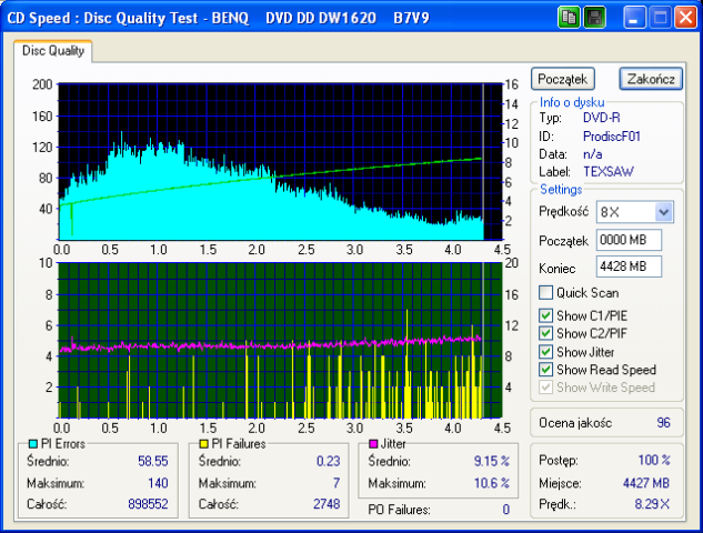

Kilka przyykładów nagrywania: DVD-R i Benek
Mediastore DVD-R x4 burn x4 1620B7U9
Maxell DVD-R x4 burn x4 1620B7U9
VerbatimMovie DVD-R burn x4 1620B7U9
eProformance DVD-R x8 burn x12 1620B7V9
Jeszcze jakieś pytania co do "minusów" i Benka?
