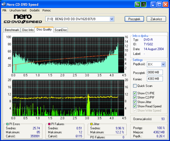

CopyMe to nie ironia, a pali się to tak
CopyMe DVD-R x8 burn x8 1620B7U9
File Type: png Kopia CopyMex8-RB7U9(x8).png (117.5 KB, 196 oglądane)
