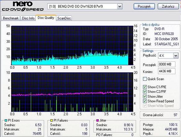

Napisany przez Krosan
To zdaje się jest norma dla płytek -R nagrywanych przez Benq,
Taaa?
A co powiecie na to?
Płytka X-treme DVD-R x4 - ze stajni Esparanzy
Czyli lot nad kurzym gniazdem
Stary 29.10.2005, 22:48   #4040
Krosan
Data rejestracji: 31.01.2005
Posty: 22
Krosan w tym momencie nie ma Reputacji dodatnich ani ujemnych <0  pkt>
Jeszcze jedna górka a byłyby Dwie Wieże. A tak...

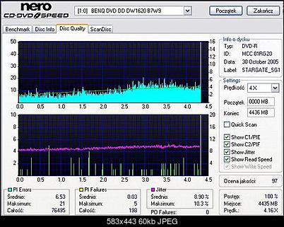

a tu Verbatim DIGITAL MOVIE x4 palonyx4
Dante83 jest offline   Odpowiedz cytując ten post
