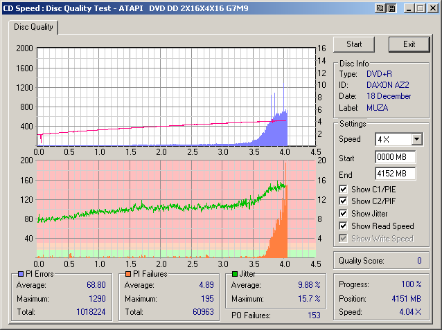

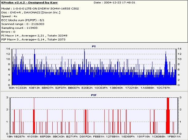

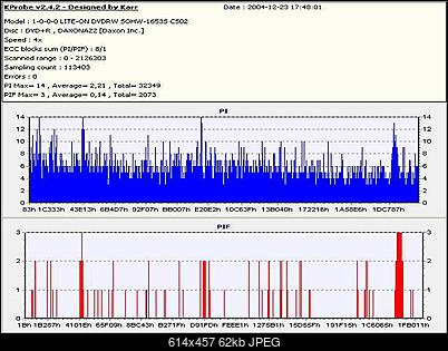

Mam dosc benka , znowu trafil mi sie trefny egzemplarz , przegladnijcie te skany:
plytka BENQ 8x (mozliwosic palenia 16x)wypalona 8x:
ta sama plytka -skan na Liteon'ie:
znowu ta sama plytka - skan na BTC 4X DVD(2 letni naped):
jednym slowem szmelc , plyta miala trafic do kosza ,ale sprawdzilem w stacjonarce i chodzi bez zajakniecia , potem to byl test na lite on i nie wierzylem w to co widze
ps. podobnie jest z kazda plyta (jedynie idealne skany sa na tlokach)
Nagrywarka wypala bardzo dobrze ,ale skanuje wypalone plyty bardzo zle
File Type: png ATAPI___DVD_DD_2X16X4X16_G7M9_24-December-2004_17_19.png (25.8 KB, 369 oglądane)
BENEK DW1620

mensir nie zrozumiales mnie , ja wiem ze plytka wypalila sie b dobrze , biega mi o to ze BENEK skanuje ja fatalnie i tak jest z kazda niemal plyta (pali super - skan do dupy) to po co mi ten naped ? (lite on niejest moj)
BENEK DW1620

sprawdzilem prawie kazdy bios(najnowszy tez) ten sam wynik
tutaj na przyklad plyta wypalona i zeskanowana na poprzedniej BENQ (tez ja trafil szlag)
mozesz mi uwierzyc na slowo ze skan tej plyty wygladal podobnie jak tego daxona wyzej (nie mam zrzutu ekranu) - tez PO fail (plyta chodzi idealnie w stacjonarce)
ps. tego benka sprzedalem jak trefnego (jestem do tylu pare zeta)
File Type: png BENQ____DVD_DD_DW1620_B7S9_04-December-2004_17_51.png (26.6 KB, 299 oglądane)
BENEK DW1620

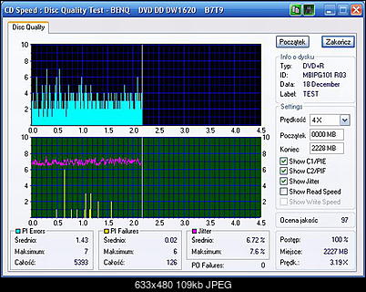

Maxell HGX +Rx4 palony x4 na B7T9

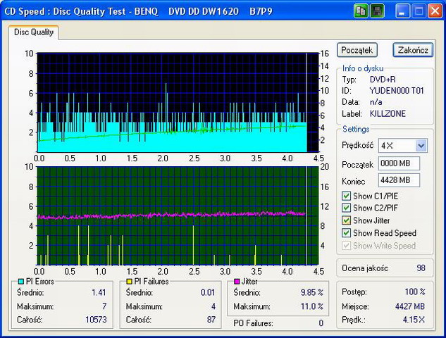

Również Maxell HGX palony X4 na B7P9
śmiem twierdzić że to jedne z najlepszych płytek
BenQ 1620-tefe_maxell-scanx4.jpg   BenQ 1620-benq____dvd_dd_dw1620_b7p9_maxell-burnx4.jpg
martivip jest offline   Odpowiedz cytując ten post

Napisany przez martivip
Podobne wyniki.
Maxell HGX jest obecnie najlepszy na rynku.
I nie ma znaczenie czy +R czy -R. BenQ wypala je równo.
