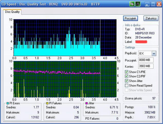

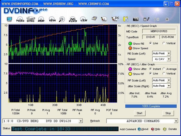

Verbatim 8X palona 8X
File Type: jpg Przechwycenie_8x na _dvd1.jpg (58.5 KB, 254 oglądane)
File Type: jpeg BENQ____DVD_DD_DW1620_B7T9_09-January-2005_09_32_dvd_1.jpeg (87.9 KB, 258 oglądane)
File Type: jpg Przechwycenie_8x na _dvd1_Kprobe.jpg (57.5 KB, 256 oglądane)

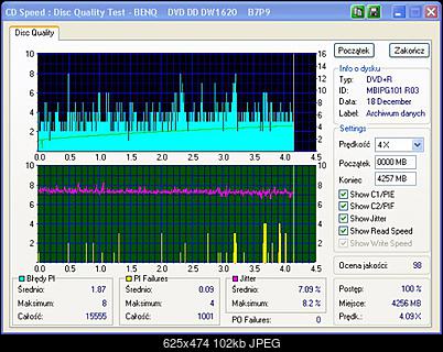

Verbatim 8 x palona 12 x
File Type: jpg Przechwycenie_8x na _dvd2.jpg (58.2 KB, 245 oglądane)
File Type: jpg Przechwycenie_12x na _dvd2.jpg (57.6 KB, 242 oglądane)
File Type: jpeg BENQ____DVD_DD_DW1620_B7T9_09-January-2005_11_29_cd2.jpeg (88.0 KB, 239 oglądane)

Verbatim 8x palony 12x
test 16 i 4 X

Stary 09.01.2005, 14:59   #8
Troszeczkę odmienny test. Dużo wyjaśnia:
Hewlett Packard +Rx8 palony 12x na BenQ1620
Prędkość skanowania 4x przy ECC = 8/8
Prędkość 16x
Transfer PlexTools:
Prędkości 6-17x, 5-13x, 3-8x, 2-5x
Z testu wynika, że to co dobre przy prędkości skanowania 4x nie znaczy że jest tak samo dobre przy max prędkości 16x.
Nośnik MCC 003 okazał się dobry do prędkości 8x. Powyżej występują już duże błędy PI i mimo dozwolonych błędów PI/PIF odczyt testowanej płytki nie jest płynny.

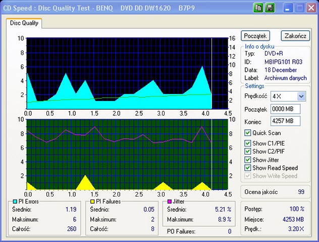

Verbatim 8x palona 8x
a nie wiem skad sa bo to kupilem w wypozyczalni DVD a oni mieli
juz zdarte papierki z cake-ow ale pakowanie w 25
nastepne zestawienie TEST-u 16x i 4 x
DVD+-RW: BenQ 1640
DVD+-RW: Pioneer DVR-215/D

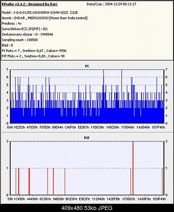

Stary 09.01.2005, 15:53   #11
Test Maxell HGX +Rx4 palony x4
Prędkość skanowania 16x
Transfer PlexTools:
Maxell HGX +Rx4 na TY 01 gładko został odczytany przy wszystkich testowanych prędkościach.
Ostatnio zmieniany przez slawekj : 29.06.2011 o godz. 20:58

Płyta TDK DVD-R 1-8x palona 8x. Qscan nie pozwala na zapis na tych płytach z tą szybkością. Wypaliłem tez wolniej ale pzry 8 x jest duzo lepiej. Qscan sie myli przy tym nosniku.
File Type: png BENQ____DVD_DD_DW1620_B7T9_10-January-2005_18_00.png (148.1 KB, 217 oglądane)
