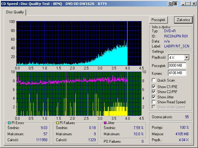

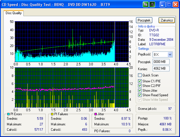

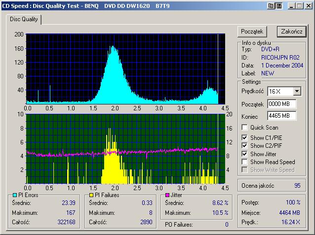

QScan po nagraniu pomiaru nie zrobi.
Tylko czysta płytka.
Wynik ogólny wysoki.
To jedno miejsce PIF. Tego najbardzej nie lubię.
Moim zdaniem to wada płytki.
I prędkość. 12x na nośniku 8x. QScan odrobinę rozjaśniłby przypuszczenia.

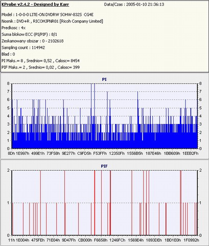

Maxell HGX -Rx4 palony DVD Decrypter
Nero 6.6.0.6
Dla porównania ten sam plik na TDK -Rx4 i nośnik palona kwiecień 2004 na LiteOn 812S.
Ostatnio zmieniany przez slawekj : 29.06.2011 o godz. 20:58

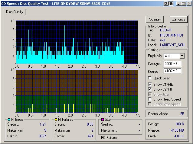

A tu ta sama płytka Nero tylko na Litku
File Type: png Kopia LITE-ON_DVDRW_SOHW-832S_VS0B_21-January-2005_12_33 x12.png (99.8 KB, 203 oglądane)
Stary 21.01.2005, 12:37   #3
Ale to jest ta płytka - tylko x8
Stary 21.01.2005, 12:42   #4
Większe błędy TE/FE i większe PI.
Mimo wielu opinii zbieżność w tym przypadku istnieje.
Stary 21.01.2005, 13:01   #5
Napisany przez slawekj
Ale tak duże różnice w PI na obydwu napędach
Płytka nagrana na danej nagrywarce wypadnie lepiej
Ale to może wynikać z faktu
Że Litek od samego początku czyta x4 niemalże liniowo
I prędkość na początku płytki jest wyższa => więcej błędów
Na Benku prędkość ta na początku jest mniejsza i wzrasta pod koniec
Czyli błądów trochę mniej
Może to wynikać z tego?

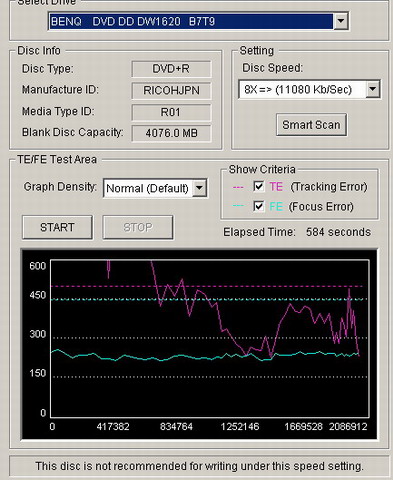

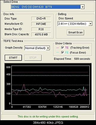

w zalaczniku verbatimka 4x@4x palona z obrazu iso dvd decrypterem 3.5.2.0, aspi 4.6. od razu mam pytanie - dvd pastele z boxa pochodza od tayio yuden, czyli krotko z japonii? chcialbym zakupic wieksza ilosc nosnikow, a najchetniej wlasnie od tego producenta, przy czym wolalbym kupic taniej i w cake boxie a nie w w slimach.
czy ktos wie kto jest producentem tych nosnikow:
Verb 10 pack
i tych
Verb 25 pack
tego platinuma i tego wypuscil chyba tayio yuden?
a moze po prostu kupic np TO ? kto jest producentem tdk boxa a kto cake?
BenQ 1620-verb-mcc002-2.4x.jpg   BenQ 1620-verb-mcc002-4x.jpg   BenQ 1620-verb-mcc002-8x.jpg   BenQ 1620-cdspeed-4x.jpg   BenQ 1620-cdspeed-16x.jpg

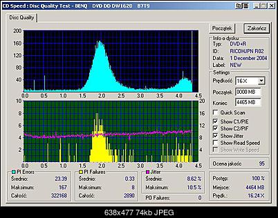

i wynik ostatnia partia i dodam ze zawsze pale je 12 x

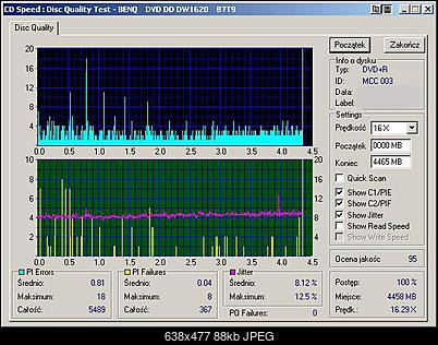

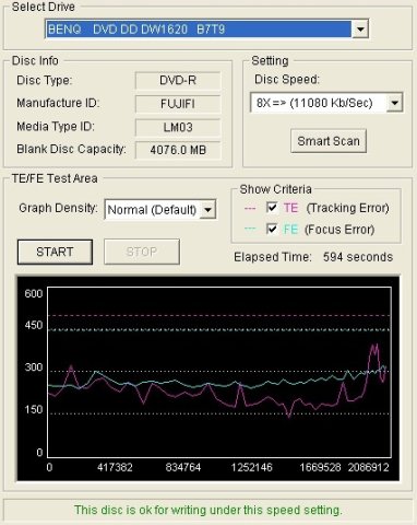

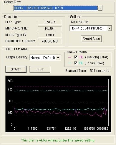

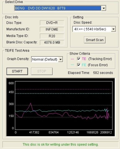

Takie tam testy zacząłem

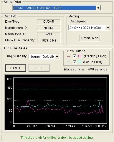

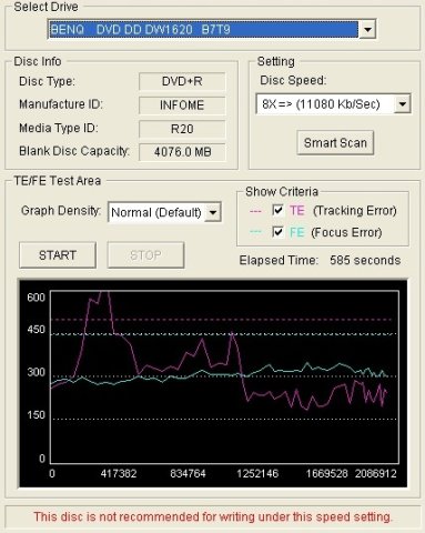

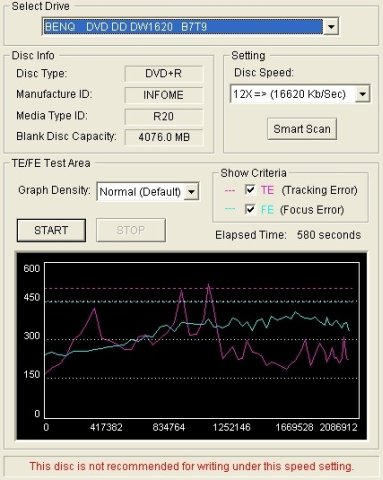

Na początek Philips DVD+R 1-8x
kolejno testowane 2,4x; 4x; 8; 12x - potem smart test
BenQ 1620-philips-x8-smart.jpg   BenQ 1620-philips-x8_24.jpg   BenQ 1620-philips-x8_40.jpg   BenQ 1620-philips-x8_80.jpg   BenQ 1620-philips-x8_120.jpg

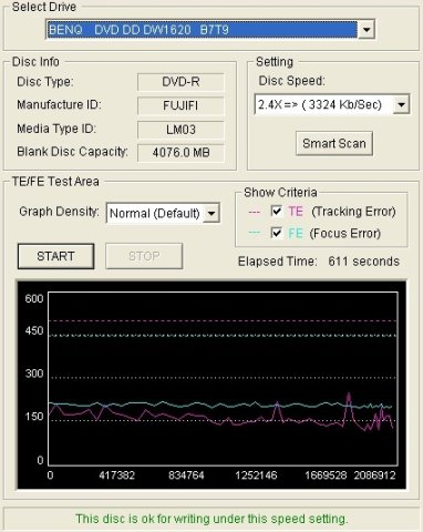

Kolejna płyta to Philips DVD-R 1-8x
testowany: 2.4x; 4x; 8x; smart test

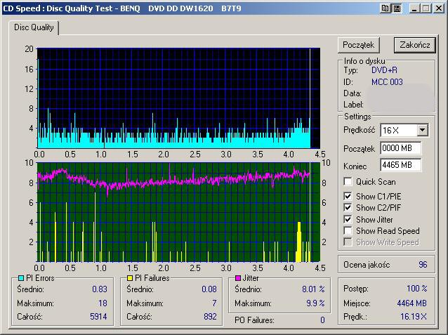

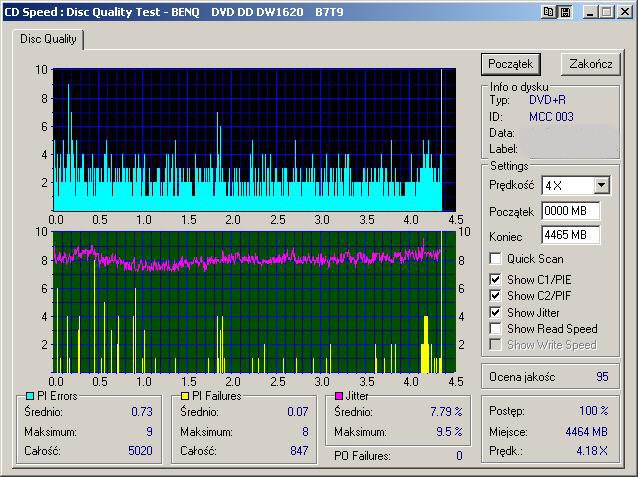

Stary 21.01.2005, 14:08   #13
Jest dobrze. Pomimo dużych błędów FE na końcu co jest niestety częstą regułą dla Verbatima MCC ( stąd te górki na końcach wykresów) ocena ogólna wysoka i wykres równomierny.
