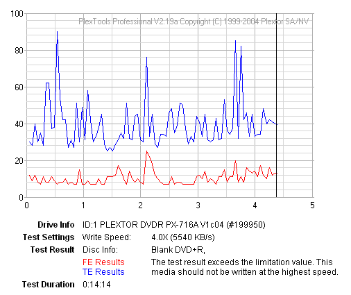

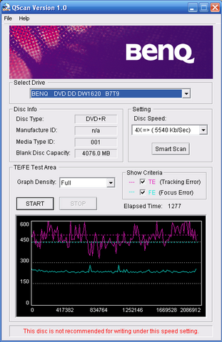

Z testu Mensira widac ze Qscan Benq nie daje zadnego przelozenia na PI/PIF i Jitter. Obszar poczatkowy plyty, w ktorym TE osiaga bardzo wysokie wartosci we wszystkich testach PI/PIF/Jitter wyszedl dobrze. Problemy pojawily sie w jednym programie pod koniec plyty gdzie bledy mialy nizsza wartosc niz na poczatku.
Bezpośredniego przełożenia nie ma. Zgoda.
Jednak w testach zapisu plikiem testowym Nero przy większych błędach TE/FE czas zapisu jest dłuższy.
Większe błędy powodują zmniejszenie prędkości nagrywania i rekalibrację lasera. I dlatego dłuższy czas wypalania.
Warto zwrócić na to uwagę.

Co do różnic wyników to zauważyłem większą ilość błędów w testach Nero na BenQ.
PlexTools pokazuje jeszcze więcej. Pytanie który jest najbardziej zbliżony do rzeczywistych błędów.
Podobno PlexTools. Nie mając wzorcowej płytki nie można porównać.
Pozostają tylko domysły.

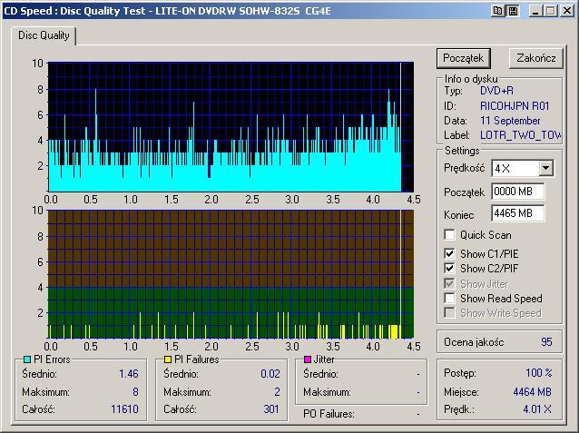

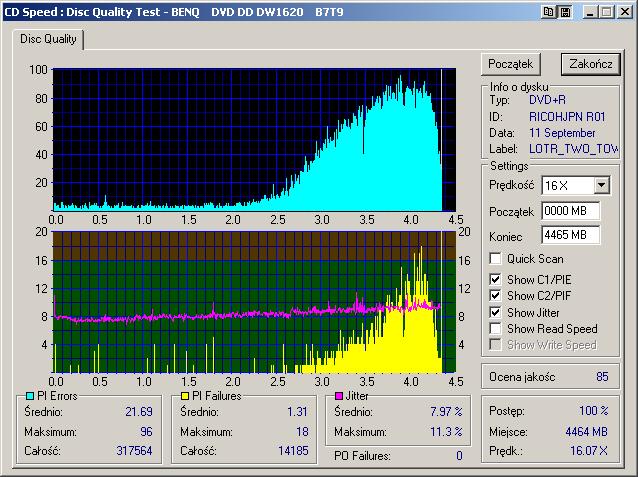

porownanie na benq czy to 4x czy 16x ten sam widok
BenQ 1620-lite-on_dvdrw_sohw-832s_cg4e_11-january-2005_00_10.jpeg   BenQ 1620-benq____dvd_dd_dw1620_b7t9_11-january-2005_00_17.jpeg
DVD+-RW: BenQ 1640
DVD+-RW: Pioneer DVR-215/D

Ale wtym konkretnym przypadku nie ma to najmnieszego zwiazku bo test 4X
jest wizualnie IDENTYCZNY

PLTYKA TA SAM tylko w roznych NAGRYWARKACH przeleciana cdSpeed
Przy TESCIE na Benq przy predkosci 4 X wynik podobne i gory identyczne (wizualnie podobny)

i jescze raz
BENQ i RiDATA palone
i test wykonano na Lit_on 832 4x
test wykonanao na BENQ 4x
NO i co ?? to wszystko o du.e rozbic rozumiem roznice w granicach przyzwoitosci

Na Litku ECC= 8/1, BenQ 8/8. Róznice będą.
Osobiście porównując wszystkie testy na naszym Forum i innych z testami PlexTools
wyniki w Nero na BenQ są bardziej zbliżone to wyników PlexTools.
Uważam, że płytka sprawdzana na BenQ jest bliższa prawdy.
Dla mnie jest niezrozumiałe testowanie w PlexTools z prędkością 2x.
Błędy PI/POE przy ECC=8/8 a PIF ECC=8/1
Powinny być jednakowe parametry testowania i możliwość dowolnego ustawiania.
