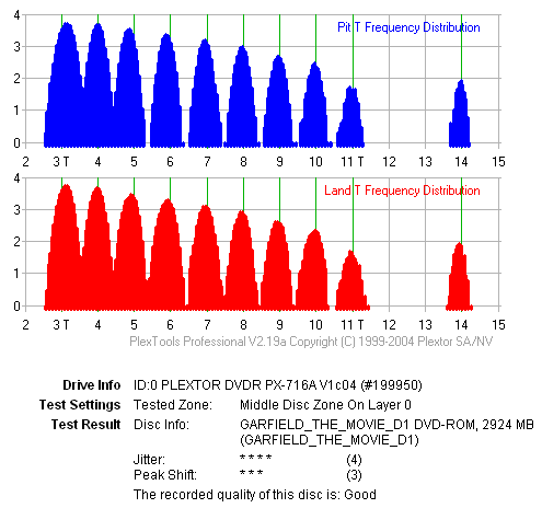

Sławek, czy na wykresach ode mnie te wartości jitter nie są za duże?
Są niskie.
Jitter na BenQ statystycznie nie przekracza 10%. Na lepszych nośnikach to 7-9%. To zasada a nie przypadek.
Porównuje wiele wykresów.
Jitter BenQ jest najniższy.
I nie potrzeba dokładnych testów. Niski Jitter to idealnie wypalone pity i landy.
Mimo czasami większych błędów płytka będzie czytana.
